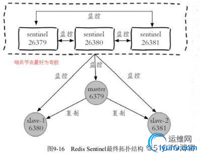

  7.主从复制模式下,主挂了怎么办?redis提供了哨兵模式(高可用)
  何谓哨兵模式?就是通过哨兵节点进行自主监控主从节点以及其他哨兵节点,发现主节点故障时自主进行故障转移。
  8.哨兵模式实现原理?(2.8版本或更高才有)
  1.三个定时监控任务:
  1.1 每隔10s,每个S节点(哨兵节点)会向主节点和从节点发送info命令获取最新的拓扑结构
  1.2 每隔2s,每个S节点会向某频道上发送该S节点对于主节点的判断以及当前Sl节点的信息,
  同时每个Sentinel节点也会订阅该频道,来了解其他S节点以及它们对主节点的判断(做客观下线依据)
  1.3 每隔1s,每个S节点会向主节点、从节点、其余S节点发送一条ping命令做一次心跳检测(心跳检测机制),来确认这些节点当前是否可达
  2.主客观下线:
  2.1主观下线:根据第三个定时任务对没有有效回复的节点做主观下线处理
  2.2客观下线:若主观下线的是主节点,会咨询其他S节点对该主节点的判断,超过半数,对该主节点做客观下线
  3.选举出某一哨兵节点作为领导者,来进行故障转移。选举方式:raft算法。每个S节点有一票同意权,哪个S节点做出主观下线的时候,就会询问其他S节点是否同意其为领导者。获得半数选票的则成为领导者。基本谁先做出客观下线,谁成为领导者。

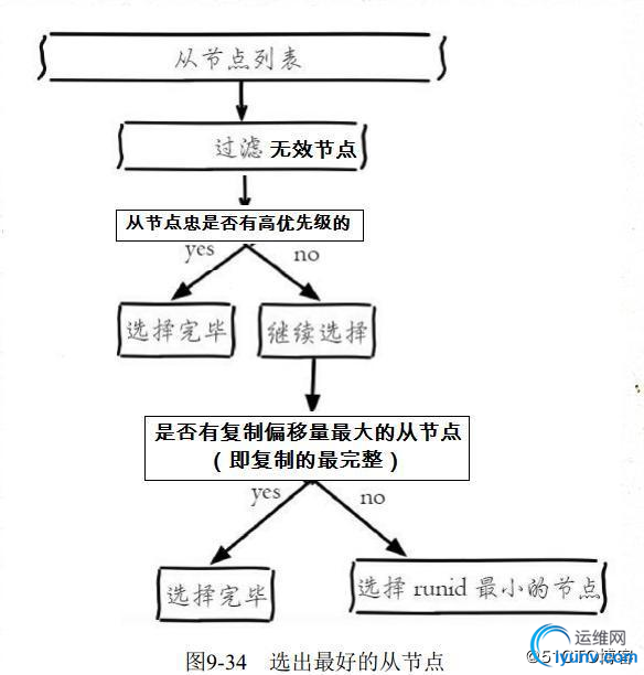

  4.故障转移(选举从节点作为新主节点)

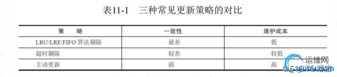

  10.缓存更新策略(即如何让缓存和mysql保持一致性)?
  10.1 key过期清除(超时剔除)策略
  惰性过期(类比懒加载,这是懒过期):只有当访问一个key时,才会判断该key是否已过期,过期则清除。该策略可以最大化地节省CPU资源,却对内存非常不友好。极端情况可能出现大量的过期key没有再次被访问,从而不会被清除,占用大量内存。
  定期过期:每隔一定的时间,会扫描一定数量的数据库的expires字典中一定数量的key,并清除其中已过期的key。该策略是前两者的一个折中方案。通过调整定时扫描的时间间隔和每次扫描的限定耗时,可以在不同情况下使得CPU和内存资源达到最优的平衡效果。
  (expires字典会保存所有设置了过期时间的key的过期时间数据,其中,key是指向键空间中的某个键的指针,value是该键的毫秒精度的UNIX时间戳表示的过期时间。键空间是指该Redis集群中保存的所有键。)

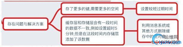

  12.1:缓存空值存在的问题:

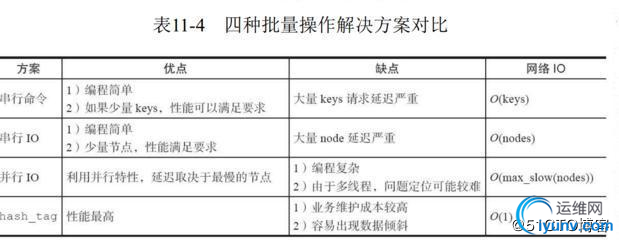

  造成原因:redis分布式越来越多,导致性能反而下降,因为键值分布到更多的 节点上,所以无论是Memcache还是Redis的分布式,批量操作通常需要从不 同节点上获取,相比于单机批量操作只涉及一次网络操作,分布式批量操作 会涉及多次网络时间。 即分布式过犹不及。

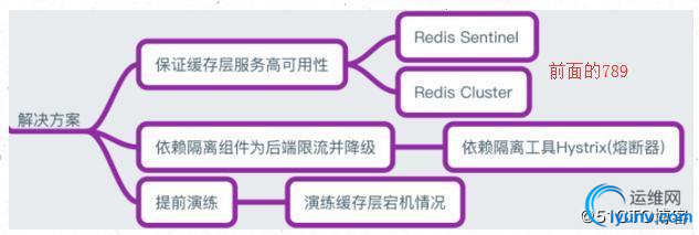

  14.雪崩优化
  如果缓存层由于某些原因不能提供服务,于是所有的请求都会达到存储层,存储层的调用量会暴增,造成存储层也会级联宕机的情况。
  15.热点key优化

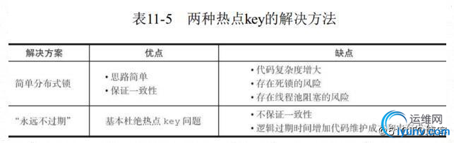

  当前key是一个热点key(例如一个热门的娱乐新闻),并发量非常大。
