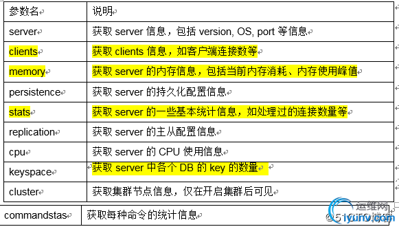

  到这里,就必须要说到 Redis 提供的一个非常有用的查看状态信息的命令:info,使用 redis-cli 连上 redis,输入 info all 命令,redis-server 就会返回 Redis 的状态信息,详细内容如下:
  其中 memory,stats,clients,keyspace 是 Redis 运行时经常要关注的信息,能
  够有效帮我们本文重点对这四栏中我们需要详细了解的信息。
