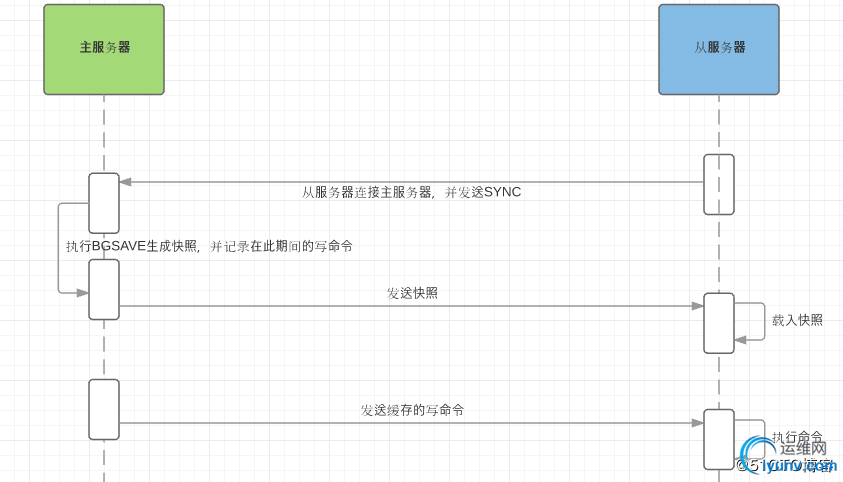

  1、全量同步
  Redis全量复制一般发生在Slave初始化阶段,这时Slave需要将Master上的所有数据都复制一份。具体步骤如下:
  1)从服务器连接主服务器,发送SYNC命令;
  2)主服务器接收到SYNC命名后,开始执行BGSAVE命令生成RDB文件并使用缓冲区记录此后执行的所有写命令;
  3)主服务器BGSAVE执行完后,向所有从服务器发送快照文件,并在发送期间继续记录被执行的写命令;
  4)从服务器收到快照文件后丢弃所有旧数据,载入收到的快照;
  5)主服务器快照发送完毕后开始向从服务器发送缓冲区中的写命令;
  6)从服务器完成对快照的载入,开始接收命令请求,并执行来自主服务器缓冲区的写命令;
  完成上面几个步骤后就完成了从服务器数据初始化的所有操作,从服务器此时可以接收来自用户的读请求。
