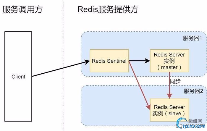

  方案2:主从同步Redis Server,单实例Sentinel
  为了实现高可用,解决方案1中所述的单点故障问题,我们必须增加一个备份服务,即在两台服务器上分别各启动一个Redis Server进程,一般情况下由master提供服务,slave只负责同步和备份。与此同时,在额外启动一个Sentinel进程,监控两个Redis Server实例的可用性,以便在master挂掉的时候,及时把slave提升到master的角色继续提供服务,这样就实现了Redis Server的高可用。这基于一个高可用服务设计的依据,即单点故障本身就是个小概率事件,而多个单点同时故障(即master和slave同时挂掉),可以认为是(基本)不可能发生的事件。
  对于Redis服务的调用方来说,现在要连接的是Redis Sentinel服务,而不是Redis Server了。常见的调用过程是,client先连接Redis Sentinel并询问目前Redis Server中哪个服务是master,哪些是slave,然后再去连接相应的Redis Server进行操作。当然目前的第三方库一般都已经实现了这一调用过程,不再需要我们手动去实现(例如Nodejs的ioredis,PHP的predis,Golang的go-redis/redis,JAVA的jedis等)。
  然而,我们实现了Redis Server服务的主从切换之后,又引入了一个新的问题,即Redis Sentinel本身也是个单点服务,一旦Sentinel进程挂了,那么客户端就没办法链接Sentinel了。所以说,方案2的配置并无法实现高可用性。
