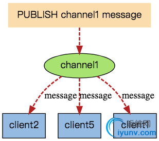

  在某个IRC频道中的用户,既可以向所有的其他用户自由的发送消息,也可以接收其他所有用户发送的消息。如果要基于Redis来构建一个IRC系统,那我们不由自主的会想到使用Redis的PUB/SUB功能,
  可以看到,基于PUB/SUB,只需要所有的用户(client)都订阅(subscribe)同一个IRC频道(channel1),就可以接收所有用户发出的消息了。发出消息时,只需使用发布命令(publish)命令即可。整个业务逻辑非常的清晰简单,这也是Redis强大和流行的重要原因——提供的功能和数据结构能尽可能提升开发者的开发效率。
  但是基于PUB/SUB构建的IRC,有一个问题是PUB/SUB的消息模型是Fire and Forgot。也就是说Redis本身并不保存任何历史消息,如果IRC中某个用户的网络连接出现异常,重新加入IRC后,他是看不到断链期间的聊天记录的,新加入的用户同样也看不到最近一段时间的历史记录,这个对用户迅速的理解当前讨论的问题非常不便。此外,如果Redis发生了重启,所有的用户也需要重新订阅频道。
