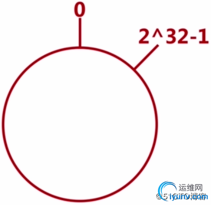

  这个算法有一个环形hash空间的概念,我们先来了解一下环形hash空间:
  • 通常hash算法都是将value映射在一个32位的key值当中,那么把数轴首尾相接就会形成一个圆形,取值范围为0 ~ 2^32-1,这个圆形就是环形hash空间。如下图:

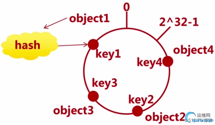

  • 只考虑4个对象Object1 ~ Object4
  • 首先通过hash函数计算出这四个对象的hash值key,这些对象的hash值肯定是会落在上述中的环形hash空间范围上的,对象的hash对应到环形hash空间上的哪一个key值那么该对象就映射到那个位置上,这样对象就映射到环形hash空间上了。如下图:

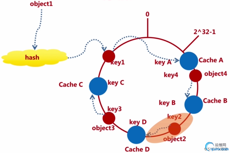

  可以看到,Cache和Obejct都映射到这个环形hash空间中了,那么接下来要考虑的就是如何将object映射到cache中。其实在这个环形hash空间进行一个顺时针的计算即可,例如key1顺时针遇到的第一个cache是cacheA,所以就将key1映射到cacheA中,key2顺时针遇到的第一个cache是cacheC,那么就将key2映射到cacheC中,以此类推。如下图:
  如果某一个cache被移除之后,那么object会继续顺时针寻找下一个cache进行映射。例如,cacheB被移除了,映射在cacheB中的object4就会顺时针往下找到cacheC,然后映射到cacheC上。如下图:
  所以当移除一个cacheB时所影响的object范围就是cacheB与cacheA之间的那一段范围,这个范围是比较小的。如下图所标出的范围:
  而当增加一个cache节点时也是同理,例如,在acheC和cacheB之间增加了一个cacheD节点,那么object2在顺时针遇到的第一个cache就是cacheD,此时就会将obejct2映射到cacheD中。如下图:
  同样的,增加cache节点所影响的范围也就是cacheD和cacheB之间的那一段范围。如下图所标出的范围:
