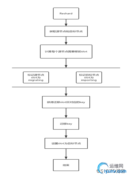

一、概述
  在新主节点被加入集群后,他没有任何slot数据,需要通过reshard从其他节点中迁移些slot到新节点。
二、  流程图
三、  关键步骤解析

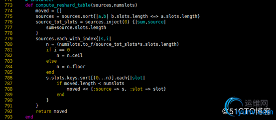

说明:compute_reshard_table方法主要用来智能计算每个目标节点需要迁移多少slot
  775行 通过slot个数对源节点进行排序,slot多的排在前面
  776行-778行 计算源节点的slot总个数
  779行-785行 可以看到按照节点占slot总数的百分比来迁移slot,及slot个数越多的节点将被迁移更多。还可以看到slot节点最多的节点会为slot的最大整数
  786行-791行  将slot的分派到节点的信息插入moved变量中
说明:在migrate节点之前需要设置slot importing状态和migrating状态
   redis支持动态迁移。当slot被设置为状态migrating状态后,当redis client查询节点这个slot所对应的key时,如果节点发现这个key存在直接返回值,如果发现这个key不存在自己的slot里他会发送asking 请求告诉客户端去迁移的目标节点查并且不更改客户端维护的slot分布信息,当客户端请求目标节点时该slot时都是refuse并重定向的,当请求包含asking时他就会接受这个请求并读取key。当迁移完成,他会设置setslot node ,这个操作将会把slot迁移状态清除并设置该slot的新的目标节点。

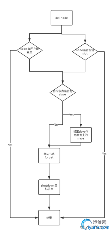

Redis-trib.rb --del-node
一、概述
  del-node用于剔除集群中的节点。
二、流程图
三、关键步骤
说明:get_master_with_least_replicas方法如果delete node有从库,他将指定他的从库去其他主节点。
  337行 选出集群中的master
  338行-341行 根据master的slave个数排序,取出最少slave的master作为目标从库的新master
