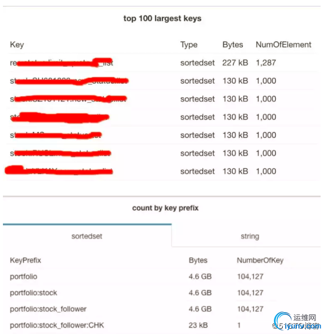

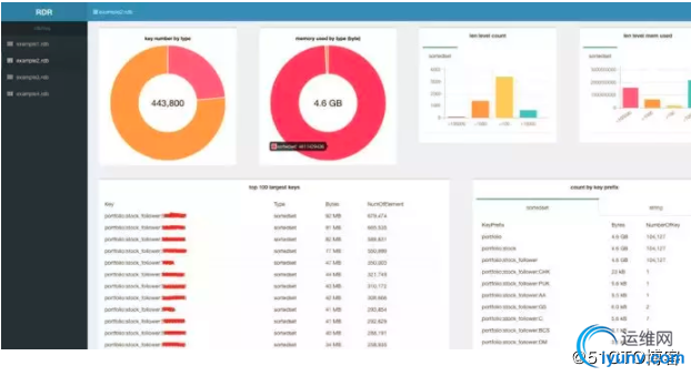

  那有没有什么办法让我们安全高效的看到 Redis 内存消耗的详细报表呢?办法总比问题多,有需求就有解决方案。雪球 SRE 团队针对这个问题实现了一个 Redis 数据可视化平台 RDR (Redis Data Reveal)。RDR 可以非常方便的对 Reids 的内存进行分析,了解一个 Redis 实例里都有哪些 key,哪类 key 占用的空间是多少,最耗内存的 key 有哪些,占比如何,非常直观。

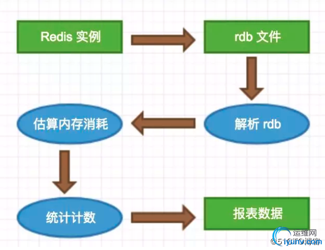

  以上几种方式我们评估之后,决定采用低峰期在从节点做 bgsave 获取 rdb 文件,相对安全可靠,也可以覆盖所有业务的 Redis 集群。也就是说每个实例每天在低峰期自动生成一个 rdb 文件,即使报表数据有一天的延迟也是可以接受的。
  拿到了 rdb 文件就相当于拿到了 Redis 实例的所有数据,接下来就是生成报表的过程了:
  •   解析 rdb 文件,获取到 Key 和 Value 的内容;
  •   根据相对应的数据结构及内容,估算内存消耗等;
  •   统计并生成报表;
  逻辑很简单,所以设计思路很清晰。数据流图如下:

3. 统计计数  终于可以拿到任何一个 key 的内存使用了,哪些是最有意义最有价值的数据呢?
  •   top N,毫无疑问最大的前 N 个 key 一定是要关注的;
  •   不同数据类型的 key 数量元素数量分布以及内存使用情况;
  •   按照前缀分类,统一的前缀一般意味着某个特定的业务在使用,计算各个分类的 key 数量及内存使用情况;

  可以每天打开个网页就可以看到某个 Redis 实例的内存使用的详细情况,是件非常幸福的事情,Redis 的内存使用再也不是黑盒。
  这个系统上线一年以来对我们优化 Redis 资源使用、提高效率、节约成本提供了非常重要的数据支撑,而且在内部完全自动化,开发同学自己就可以看到当前 Redis 的使用情况是否符合预期,对于保障业务稳定也起到了非常重要的作用。这也是雪球的工程师团队一贯的做法,SRE 提供高效的工具,开发工程师可以自己运维自己的业务系统,可以极大的提高生产效率。
