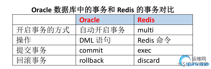

  ===> Redis的事务: 不是真正的事务
  -> Redis的事务的本质:将一组操作放入队列中,批量执行
  -> 对比Oracle和Redis的事务
  -> Redis 的事务实例:(银行转账)
      set tom 1000
      set mike 1000
      multi
      decrby tom 100
      incrby mike 100
      exec
