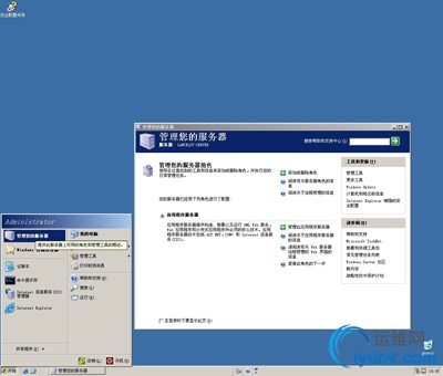

  第一步:默认情况下IIS6是没有安装在Windows2003系统中的,所以我们需要手动安装这个组件,通过任务栏的“开始->管理您的服务器”来启动安装步骤。(如图1)
  如图1

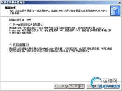

    第四步,扫描完,系统给出配置服务器向导,这里我选择“自定义配置”。(如图4)
  图4

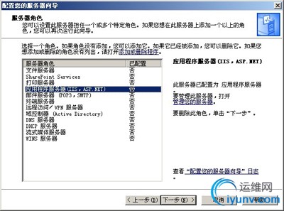

  第五步,搜索完毕会在“服务器角色”窗口显示已在本机安装的系统服务以及没有安装的服务。可以看到“应用程序服务器(IIS,ASP.NET)”组件是没有安装的,我们选择它。(如图5)
  图5

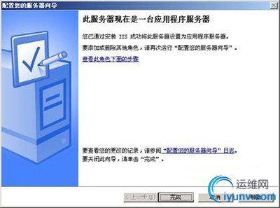

  第十步,等待大概5分钟所有系统就完成了IIS6组件的安装工作,会弹出此服务器现在是一台应用程序服务器的提示。我们点“完成”按钮完成全部安装工作。(如图10)
  图10

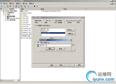

  第十二步,我们就完成了在Windows Server 2003 R2上安装IIS6.0的工作了。但是还要进行一下简单的配置,主要是针对ASP的配置。(如图12)
  图12

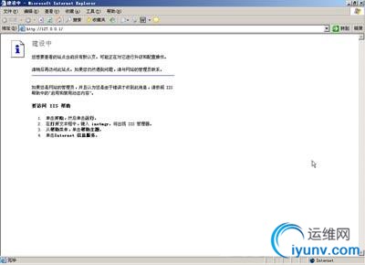

  这一步配置很容易,但是很重要哦^_^!赶紧来测试一下吧,打开IE,输入http://localhost或者http://127.0.0.1都可以,大家如果看到了———如图13
  图13
  成功安装IIS后,在IE浏览器中我们会看到“建设中”。哈哈,没错,你看到了对吧!!那么我也要收工了,至于FTP架设部分晚点上咯,嘎嘎嘎!
