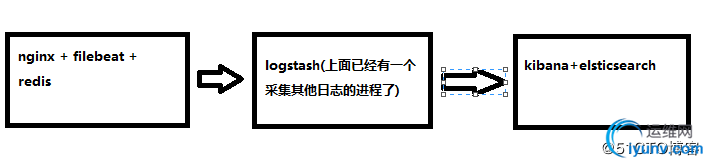

  整个架构图图下:

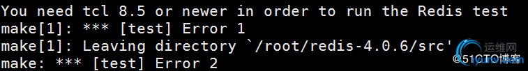

  安装redis的方法请去看http://blog.51cto.com/chenx1242/1793895  ,我这里使用的redis版本是4.0.6,在执行#make test的时候可能会有如下的错误:
  那就安装新一点的tcl吧,方法如下:
wget http://downloads.sourceforge.net/tcl/tcl8.6.1-src.tar.gz
tar xzvf tcl8.6.1-src.tar.gz  -C /usr/local/
cd  /usr/local/tcl8.6.1/unix/
./configure
make && make install
  然后重新去#make test就会看到成功的字样,如图:

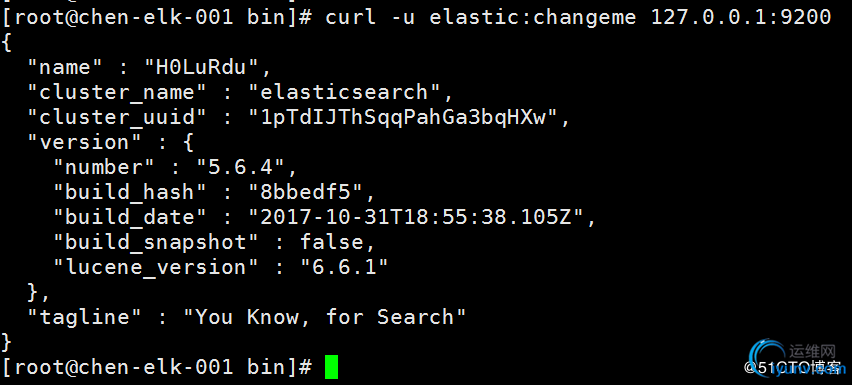

./kibana-plugin remove x-pack  重启服务即可登录,默认的登录用户名: elastic 密码:changeme。
