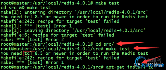

  执行make test报错,尝试切换src下,执行make test,提示需要安装tcl 8.5,执行apt-get install tcl
  make test成功截图如下

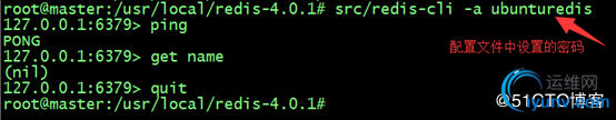

  5.在本机内置客户端测试连接
  src/redis-cli -a ubunturedis

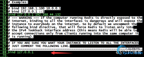

  69行 bind 127.0.0.1
  bind 127.0.0.1 192.168.44.132 后面追加master的ip,谨记在69行,第一次在57行添加bind 127.0.0.1 192.168.44.132,导致slave端查看master状态一直是down的状态。

  如果没在69行bind 127.0.0.1 后添加192.168.44.132,则在slave端执行下面命令会报错
  redis-cli -h 192.168.44.132 -p 6379 -a ubunturedis
