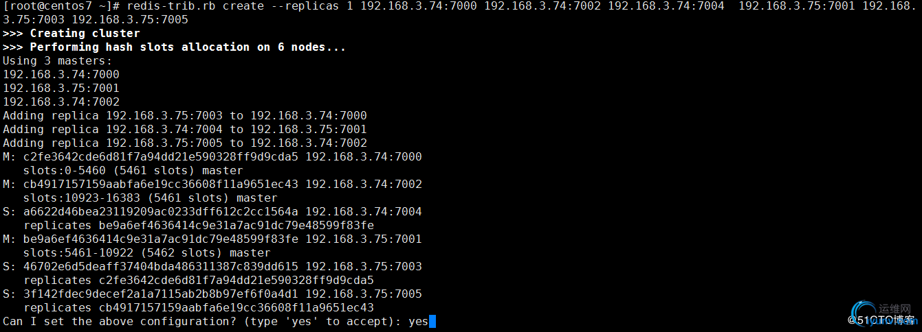

  [root@centos7 ~]# redis-trib.rb create --replicas 1 192.168.3.74:7000 192.168.3.74:7002 192.168.3.74:7004  192.168.3.75:7001 192.168.3.75:7003 192.168.3.75:7005
  #注意:redis-trib.rb create --replicas 1  表示一个master对应几个slave,此处的参数“1”表示master和slave一一对应
  Redis集群配置完成!
