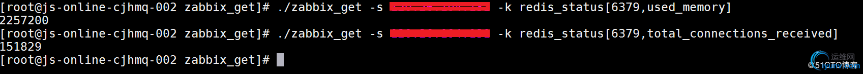

      保存之后,重启zabbix-agent服务,由于我这个redis是通过zabbix-proxy监控的,所以在zabbix-proxy一端用zabbix_get来查看结果:
