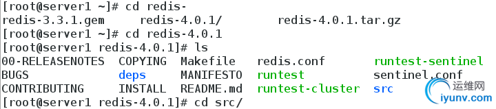

  二.安装redis

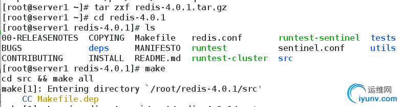

  2.启动redis
  如果出现以下错误,可能是库的问题,使用make MALLOC=libc即可
  [root@server1 redis-4.0.1]# make
  cd src && make all
  make[1]: Entering directory `/root/redis-4.0.1/src'
  CC adlist.o
  In file included from adlist.c:34:
  zmalloc.h:50:31: error: jemalloc/jemalloc.h: No such file or directory
  zmalloc.h:55:2: error: #error "Newer version of jemalloc required"
  make[1]: *** [adlist.o] Error 1
  make[1]: Leaving directory `/root/redis-4.0.1/src'
  make: *** [all] Error 2
  [root@server1 redis-4.0.1]# make MALLOC=libc

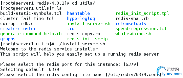

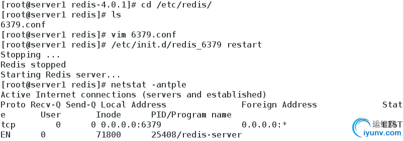

  三.安装redis

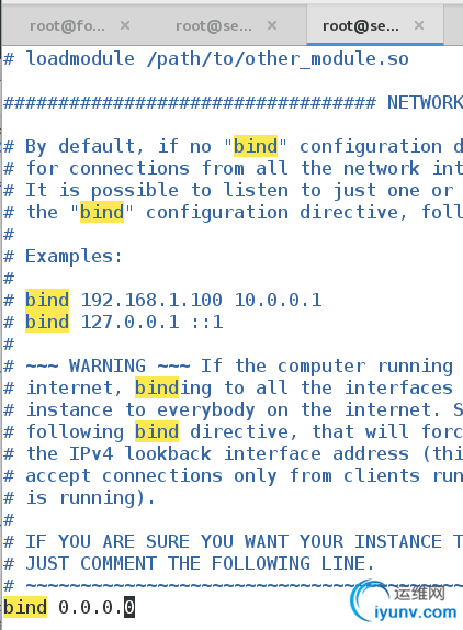

  bind 全网段

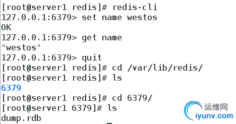

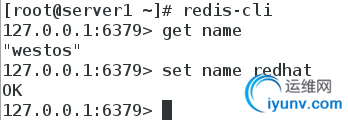

  进入redis,创建数据
  数据是内存快照,保存到/var/lib/redis,格式为rdb

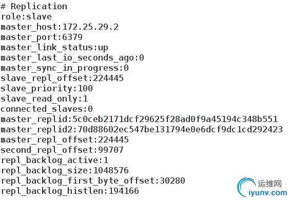

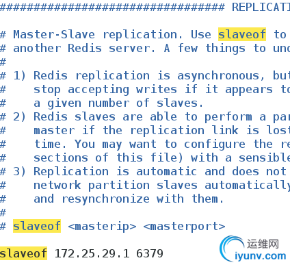

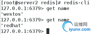

  四.在server2和server3安装redis测试数据同步
  可以查看到server2和server3数据同步

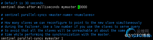

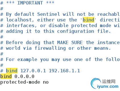

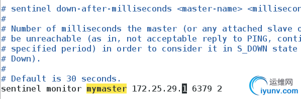

  1.在server1配置sentinel哨兵文件
  server1为主,server2和server3为从
  设置宕机反应时间

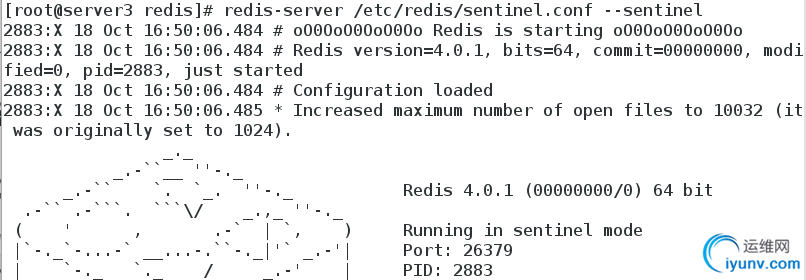

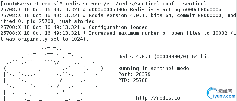

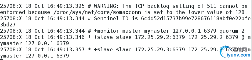

  3.server1、server2、server3启动哨兵
  4.将server1 主节点shutdown,30s后,在server3上查看master切换到server2
  4.重新启动,将server1的sentinel.conf文件里的主修改为server2

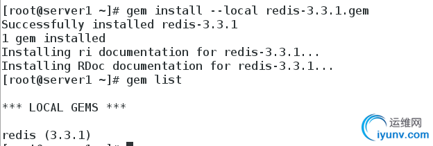

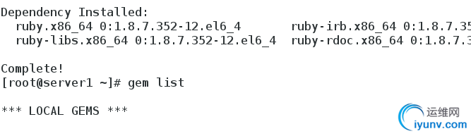

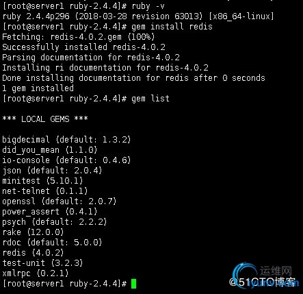

  1.安装rubygems模块,使得gem模块可以调用redis
  rhel6.5 如果本地没有redis-3.3.1.gem 可以升级ruby,直接从网上下载

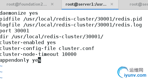

  3.在/usr/local/新建redis-cluster
  redis-cluster下新建30001-30006
  配置30001的redis文件
  daemonize yes
  pidfile /usr/local/redis-cluster/30001/redis.pid
  logfile /usr/local/redis-cluster/30001/redis.log
  port 30001
  dir /usr/local/redis-cluster/30001/
  cluster-enabled yes
  cluster-config-file cluster.conf
  cluster-node-timeout 10000
  appendonly yes

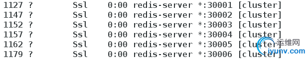

  配置完成后,启动服务,在30001目录里redis-server 30001/redis.conf

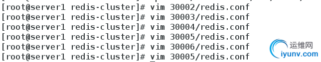

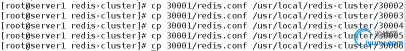

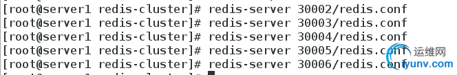

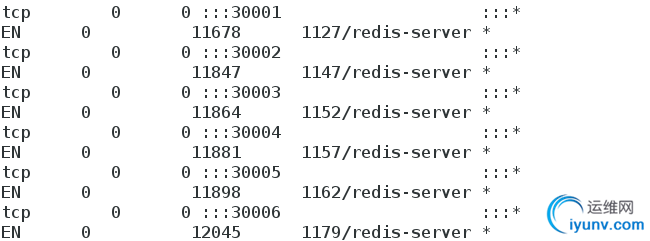

  4.按照30001的方法配置30002-30006,修改里面的目录和端口,配置完启动
  查看进程和端口

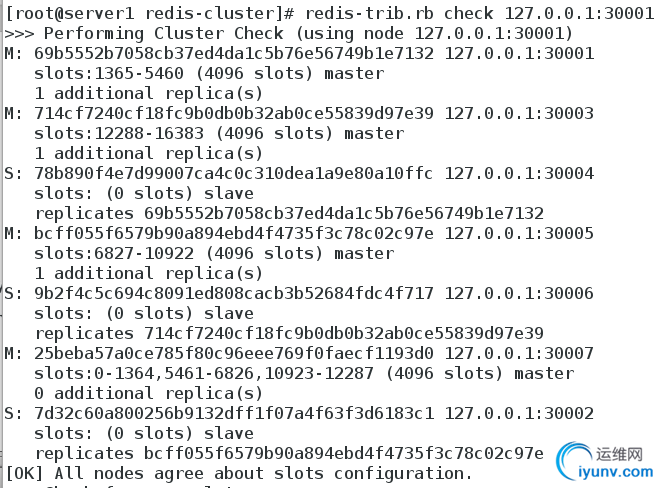

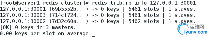

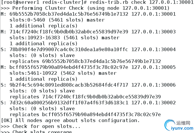

  5.创建集群
  选择yes
  三个mastar,三个slave
  master有槽位,一共16383,id一样的为一组主从,一对主从不能同时坏掉,一但一对主从都坏掉,集群失效

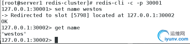

  6.查看集群信息,从30001接口进入,接口30001-30006都可以

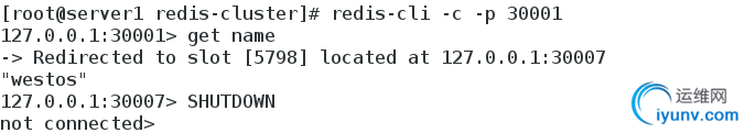

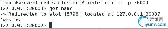

  测试:
  7.检测集群状态

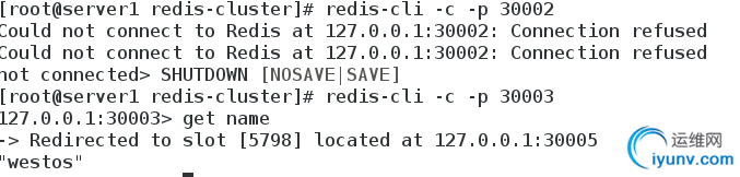

  8.从30002接口进入,关闭2节点,从从30003接口登陆,数据没有丢失,从 从机30005上将数据取出
  恢复节点2,集群正常
  但30005变为master,30002变为slave

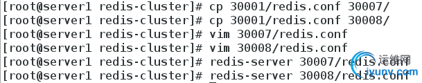

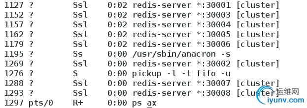

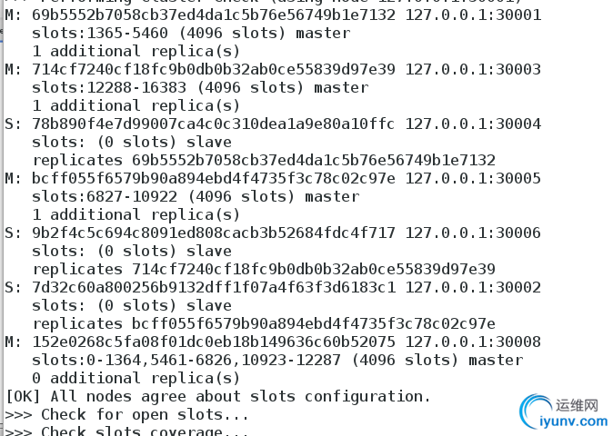

  新建30007和30008
  (1)将30007添加为master
  查看集群状态,30007没有槽位
  平均master槽位
  (2)将30008添加为slave
  10.登陆测试取值,发现原来name的槽位平均到master30007上
