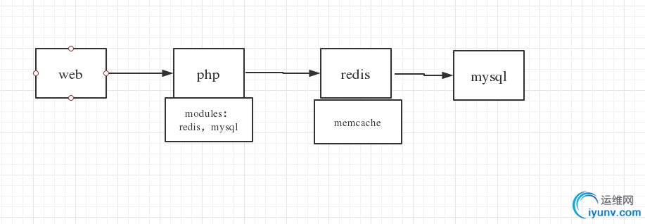

  redhat6.5
  server1:lump  php模块   172.25.50.1
  server2:redis  172.25.50.2
  server3:mysql  172.25.50.3 DSC0000.png

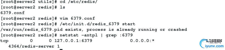

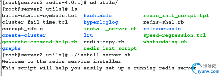

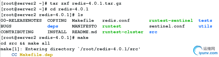

  三.在server2安装redis
  1.安装

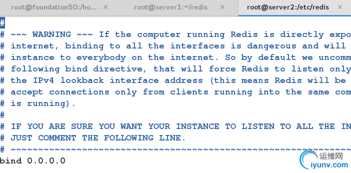

  2.配置,绑定所有端口
  3.启动服务

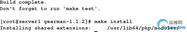

  四.安装 php 的 redis 扩展
  1.安装模块
  linux系统中,php安装成功后,在bin目录下会生成一个名叫phpize的可执行脚本,这个脚本的用途是动态安装php扩展模块。使用phpize脚本安装php扩展模块的好处:在安装php时没有安装的扩展,可以在以后随时安装上,且不需要重新安装PHP。

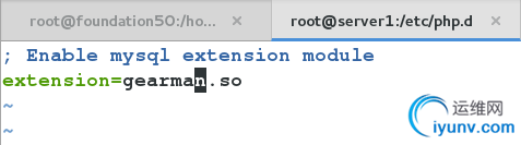

  2.配置模块
  加载 redis 模块
  3.查看php是否加载redis模块并重启服务

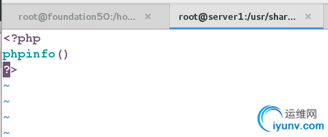

  五.测试test.php网页
  1.将下面的test.php页面放到nginx默认发布目录下

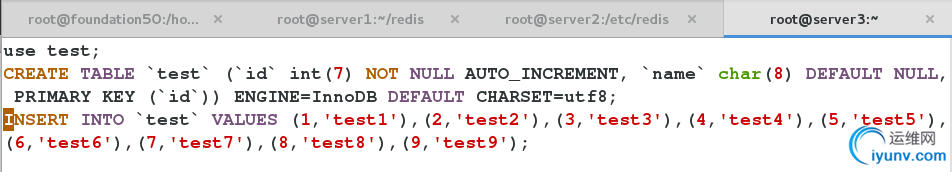

  2.在server3上启动mysql,并创建授权redis用户
  3.将test测试网页的数据库传给server3上的mysql,并将数据导入mysql
  server3:  导入test测试页数据   mysql < test.sql

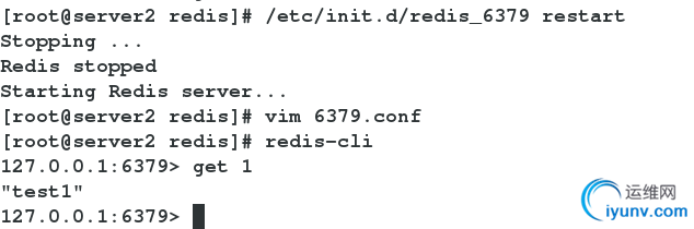

  4.测试
  从server2的redis读取数据
  在server3上的数据库修改数据
  在redis上数据是不能及时改变的,还读的是缓存,只能修改,才能改变

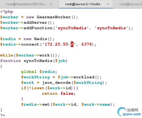

  到这里,我们已经实现了 redis 作为 mysql 的缓存服务器,但是如果更新了 mysql,redis中仍然会有对应的 KEY,数据就不会更新,此时就会出现 mysql 和 redis 数据不一致的情况。所以接下来就要通过 mysql 触发器将改变的数据同步到 redis 中。配置 gearman 实现数据同步
  Gearman 是一个支持分布式的任务分发框架:Gearman Job Server: Gearman 核心程序,需要编译安装并以守护进程形式运行在后台。Gearman Client:可以理解为任务的请求者。Gearman Worker:任务的真正执行者,一般需要自己编写具体逻辑并通过守护进程方式运行,Gearman Worker 接收到 Gearman Client 传递的任务内容后,会按顺序处理。
  大致流程:下面要编写的 mysql 触发器,就相当于 Gearman 的客户端。修改表,插入表就相当于直接
  下发任务。然后通过 lib_mysqludf_json UDF 库函数将关系数据映射为 JSON 格式,然后在通过 gearman-mysql-udf 插件将任务加入到 Gearman 的任务队列中,最后通过redis_worker.php,也就是 Gearman 的 worker 端来完成 redis 数据库的更新。

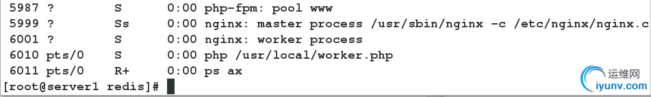

  1.安装gearmand模块

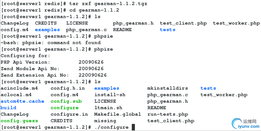

  2.安装 php 的 gearman 扩展
  3.配置gearman模块
  4.重启php服务,gearman已经安装

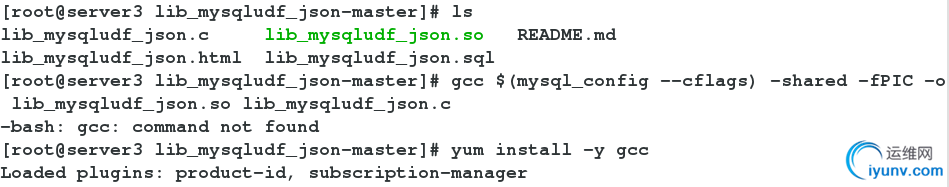

  2.解压安装lib_mysqludf_json库函数

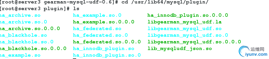

  查看插件

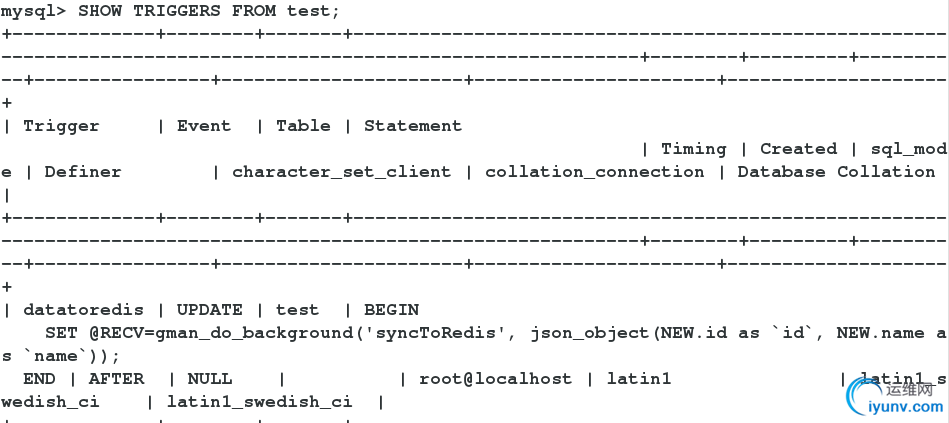

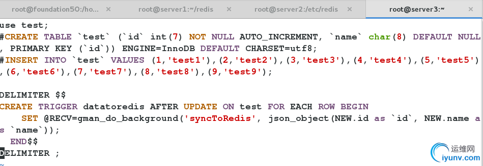

  十.编写 mysql 触发器(根据实际情况编写) ,mysql.sql
  1.并导入数据库 mysql < mysql.sql
  2.查看触发器
  十一.测试

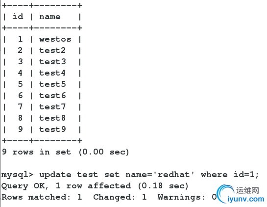

  在server3上进入到数据库更新数

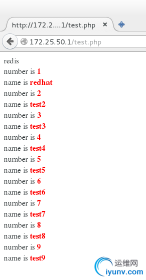

  server查询:
