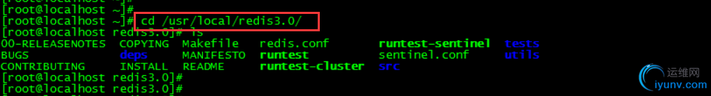

  tar -zxvf redis-3.0.0-rc2.tar.gz
  mv redis-3.0.0-rc2.tar.gz /usr/local/redis3.0
  cd /usr/local/redis3.0
  make 若报错则执行(make MALLOC=libc)

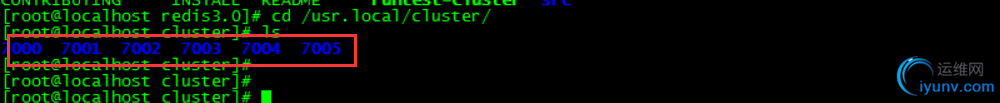

  3.创建集群需要的目录
  mkdir -p /usr.local/cluster
  cd /usr.local/cluster

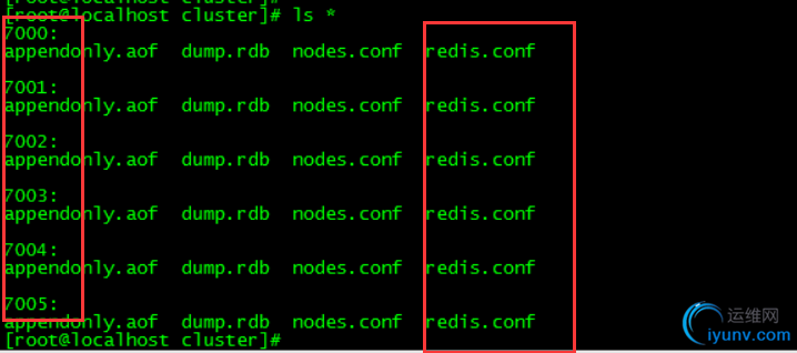

  ##修改完redis.conf配置文件中的这些配置项之后把这个配置文件分别拷贝到7000/7001/7002/7003/7004/7005目录下面
  ##注意:拷贝完成之后要修改7001/7002/7003/7004/7005目录下面redis.conf文件中的port参数,分别改为对应的文件夹的名称

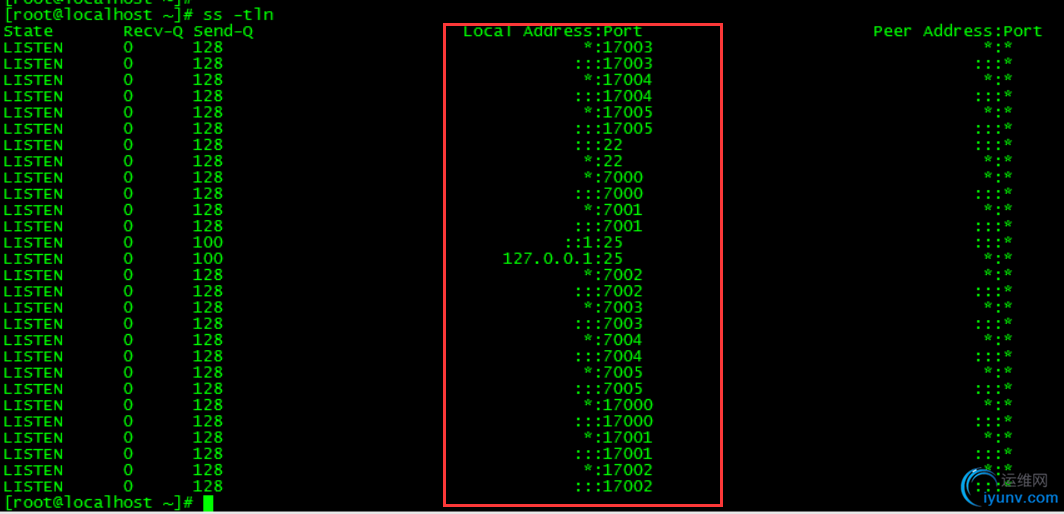

  ##启动之后使用命令查看redis的启动情况ps -ef|grep redis
  [root@localhost ~]# ps -ef|grep redis
  root      2495     1  0 20:09 ?        00:00:04 redis-server *:7000 [cluster]
  root      2505     1  0 20:10 ?        00:00:05 redis-server *:7001 [cluster]
  root      2510     1  0 20:10 ?        00:00:04 redis-server *:7002 [cluster]
  root      2520     1  0 20:13 ?        00:00:04 redis-server *:7003 [cluster]
  root      2528     1  0 20:14 ?        00:00:04 redis-server *:7004 [cluster]
  root      2534     1  0 20:14 ?        00:00:04 redis-server *:7005 [cluster]
  root      2878   1477  0 20:54 pts/0     00:00:00 grep redis
