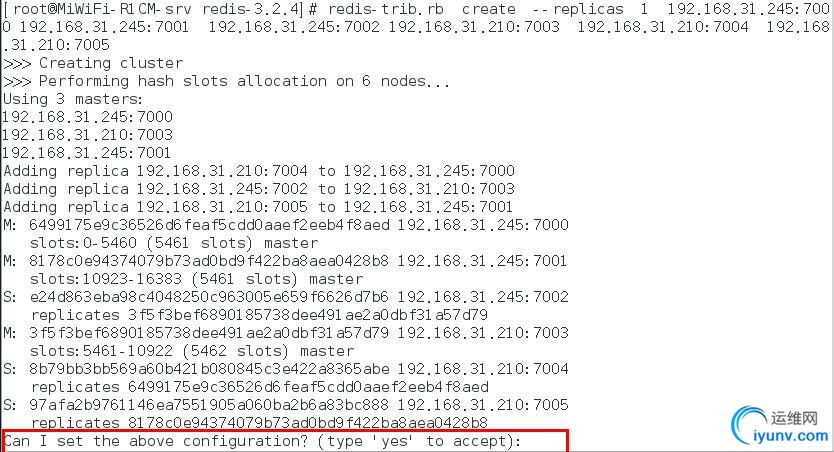

  7.创建集群
  Redis 官方提供了 redis-trib.rb 这个工具,就在解压目录的 src 目录中,第三步中已
  将它复制到 /usr/local/bin 目录中,可以直接在命令行中使用了。使用下面这个命令
  完成安装。
redis-trib.rb  create  --replicas 1 192.168.31.245:7000192.168.31.245:7001192.168.31.245:7002192.168.31.210:7003192.168.31.210:7004192.168.31.210:7005  其中,前三个 ip:port 为第一台机器的节点,剩下三个为第二台机器。等等,出错了。这个工具是用 ruby 实现的,所以需要安装 ruby。安装命令如下:
yum -y installruby ruby-devel rubygems rpm-build
gem installredis

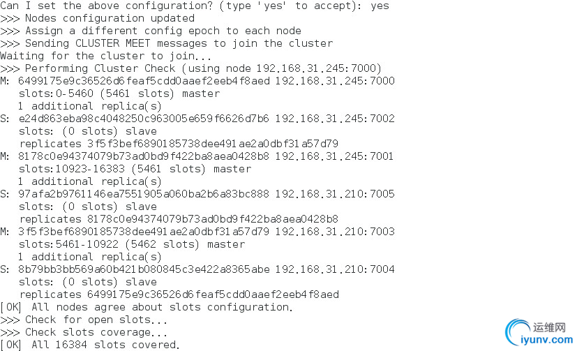

  之后再运行 redis-trib.rb 命令,会出现如下提示:
  输入 yes 即可,然后出现如下内容,说明安装成功。
