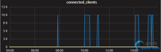

  查看redis监控的时候看到redis的graph出现不正常的情况,截图如下:
  如上面截图所展示的样子,可以看到redis 的客户端连接数很突兀的上升到10K,又突然下降到0.排除了监控本身的原因,很明显是因为redis本身出了问题。

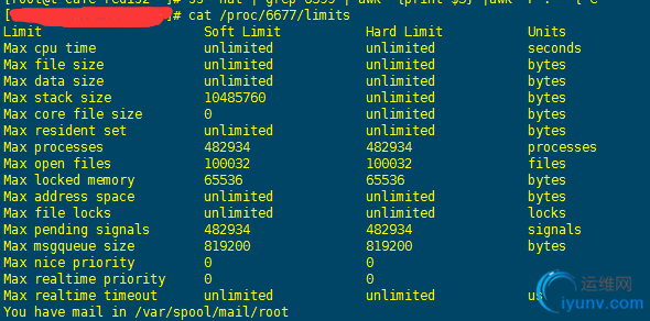

  2.获取redis的能够打开的最大文件描述符
  cat /proc/PID/limints
  可以看上述截图中Max open file这行参数可以看得到进程能够打开的最大文件描述符
  3.查看进程打开的文件描述符
  方法一:ll /proc/6677/fd | wc -l
  方法二:lsof | grep 6399 | wc -l
  通过上述方法获取得到的值是10015和10007,可以看得到redis的文件描述符已经使用完毕了。
