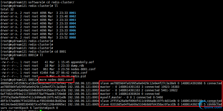

  在往集群中添加节点A的时候,需要提供一个在集群中已经存在的节点B的信息。因为知道了B的信息,就知道了整个集群的信息。为什么这么说呢,来,我们看一个文件,你就知道了。
  要知道集群中的每一个节点都有这么一个文件,存储着集群中每一个节点的信息:节点的角色、节点的ID、连接状态、slot范围、IP/PORT信息等。仔细观察图中,你可以发现,新加入的8007节点,实际上被默认为master节点,并且没有slot分配!这说明,新加入的节点现在还不可以存储数据,因此我们要为新节点分配slot槽。

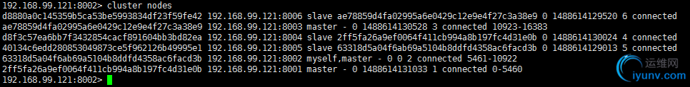

[root@mydream121 bin]# ./redis-trib.rb reshard 192.168.99.121:8001  要知道slot都分配在master上,因此其实我们要做的就是从集群的masters上进行重新分配。上面的命令需要指定一个master节点进行reshard分片。
  图中要为新加入的节点8007分配500个slot,而且分配的方式是"all",all是什么意思呢?all代表从已经存在的所有的master上均匀的分配一部分slot给8007。当然你可以通过"done"来指定某一个master进行分配。注意分配给8007是通过节点ID来指定的。

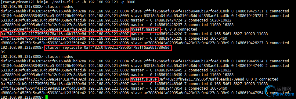

  按照上面的操作,我将8008节点也加入集群中,我的想法是让8008成为8007的从节点。既然是从节点,就不需要分配slot槽。注意到add-node方式加入的节点,默认就是master节点,因此这里我们得利用replicate指定主节点。
[root@mydream121 bin]# ./redis-trib.rb add-node 192.168.99.121:8008 192.168.99.121:8001

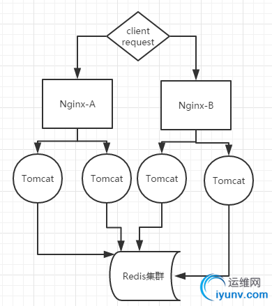

Redis实现Session共享
  Redis可以被用于Session共享,不过现在CAS实现单点登录更容易些。(CAS以后为大家介绍)
  不论是Nginx挂了,还是其中的Tomcat挂掉,都不会丢失Session信息。在实现上,有现成的插件,比如:https://github.com/jcoleman/tomcat-redis-session-manager
