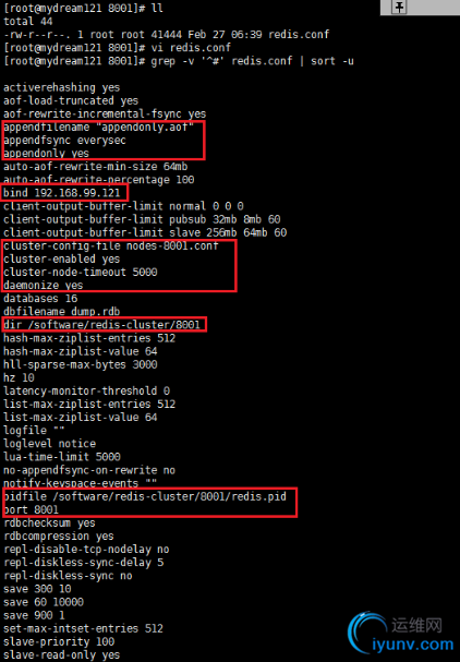

  第二步:既然是要启动6个Redis实例,自然需要准备各自的配置文件
  具体来说,需要注意下:由于在一台机器(192.168.99.121)上,因此每个实例应该有不同的端口;同时,每个实例显然会有自己的存放数据的地方;开启AOF模式;开启集群配置;开启后台模式;

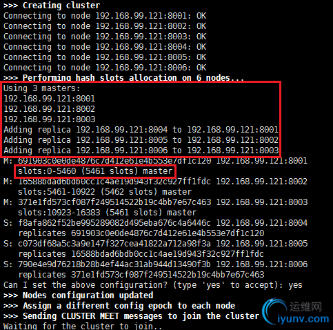

  接下来,我们要通过Ruby脚本来创建集群了。
[root@mydream121 bin]# ./redis-trib.rb create --replicas 1 192.168.99.121:8001 192.168.99.121:8002 192.168.99.121:8003 192.168.99.121:8004 192.168.99.121:8005 192.168.99.121:8006
  首先,我们来看一下创建集群命令中 --replicas 1,这个代表什么意思呢?1其实代表的是一个比例,就是主节点数/从节点数的比例。那么想一想,在创建集群的时候,哪些节点是主节点呢?哪些节点是从节点呢?答案是将按照命令中IP:PORT的顺序,先是3个主节点,然后是3个从节点。这一点可以通过上面的2张图片印证。
  其次,注意到图中slot的概念。slot对于Redis集群而言,就是一个存放数据的地方,就是一个槽。对于每一个Master而言,会存在一个slot的范围,而Slave则没有。在Redis集群中,依然是Master可以读、写,而Slave只读。数据的写入,实际上是分布的存储在slot中,这和以前1.X的主从模式是不一样的(主从模式下Master/Slave数据存储是完全一致的),因为Redis集群中3台Master的数据存储并不一样。这一点将在后续的实验中得到验证。

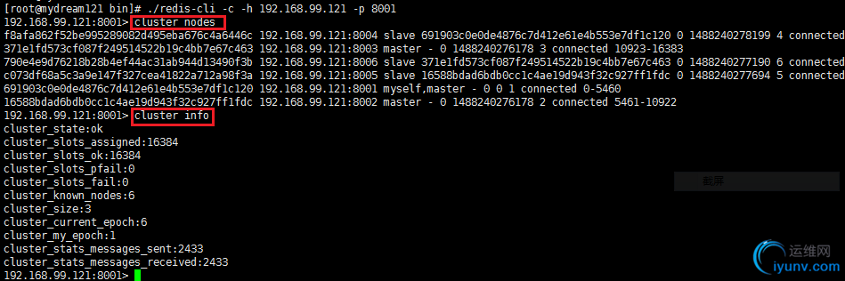

  第五步:验证Redis集群搭建是否成功
  到这里,Redis集群的搭建就完毕了,See U~
