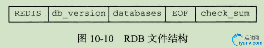

  RDB文件的最开头是REDIS部分,这个部分的长度为5字节,保存着“REDIS”五个字符。通过这五个字符,程序可以在载入文件时,快速检查所载入的文件是否RDB文件。
  db_version长度为4字节,它的值时一个字符串表示的整数,这个整数记录了RDB文件的版本号。
  database部分包含着零个或任意多个数据库,以及各个数据库中的键值对数据:
  •   如果服务器的数据库状态为空(所有数据库都是空的),那个这个部分也为空,长度为0字节。
  •   如果服务器的数据库状态为非空,那么这个部分也为非空。
  EOF常量的长度为1字节,这个常量标志着RDB文件正文内容的结束。
  check_sum是一个8字节的无符号整数,保存着一个校验和,这个校验和是程序通过REDIS、db_version、databases、EOF四个部分的内容进行计算得出的。服务器在载入RDB文件时,会将载入数据所计算出的校验和与check_sum所记录的校验和进行对比,以此来检查RDB文件是否有出错或者损坏的情况出现。

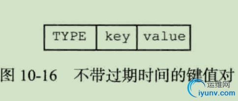

  不带过期时间的键值对在RDB文件中由TYPE、key、value三部分组成。
  TYPE记录了value的类型,长度为1字节:
