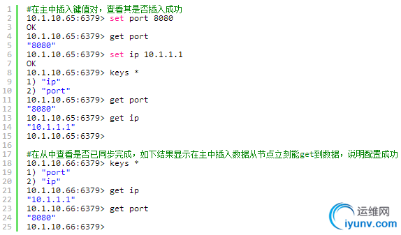

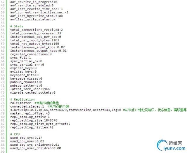

  配置node2为从节点,并打印相关信息
  在主中插入数据,查看从中是否已经同步完成

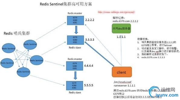

  四、redis高可用管理工具sentinel
  Sentinel是一个管理redis实例的工具,它可以对现有的redis进行监控、通知、故障自动转移,sentinel不断的检测redis实例是否可以正常的工作,通过API向其他程序报告redis的转台,如redismaster不能工作,则会自动启动故障转移进程,将其中一个slave提升为master,其他slave将从新设置新的master服务器,而故障的master再次启动后会被sentinel自动降级为slave。
  基本架构图:
  Sentinel作用如下:
  1、监控:sentinel会不断的检查你的主服务器和从服务器是否运行正常
  2、当被监控的某个redis服务器出现问题时,sentinel可以通过API向管理员或者其他应用程序发送通知
  3、故障自动转移:当一个主服务器不能正常工作时,sentinel会开始一次自动故障转移操作,他会将其中一个从服务器升级为新的主服务器,并将其他从服务器改为复制新的主服务器;当客户端试图连接失效的主服务器时,集群也会向客户端返回新主服务器的地址,使得集群可以使用新主服务器代替失效服务器。

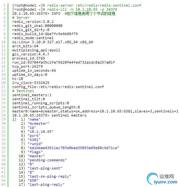

  本实验在一台服务器上可完成实验,本实验使用node1附加上面配合的主从完成sentinel高可用测试实验。

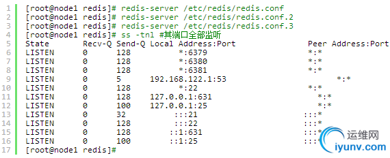

  分别使用不同的配置文件启动redis服务
  使用slaveof命令把主节点设置为本机的6381端口

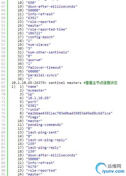

  启动sentinel监控器节点状态

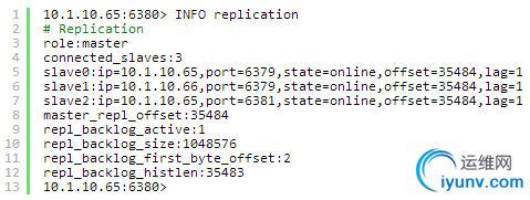

  模拟redis-server 6381除故障可以将此进程kill掉,查看主节点是否转移
  查看redis-server的6380端口是否成为主节点
