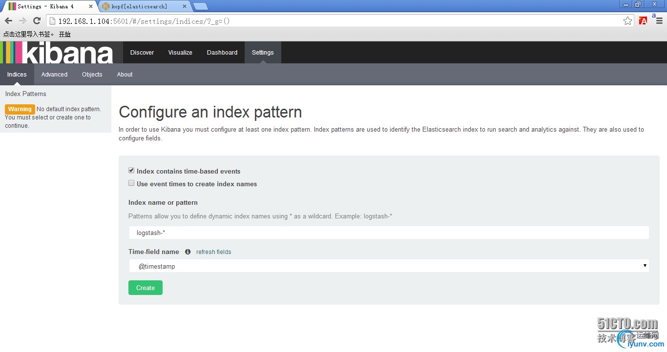

  4、浏览器访问kinaba
  4.1 使用默认的logstash-*的索引名称,并且是基于时间的,点击“Create”即可。
  4.2 看到如下界面说明索引创建完成。
