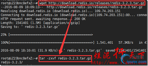

  下载redis源码,并进行相关操作,如下:
  wget http://download.redis.io/releases/redis-3.2.3.tar.gz
  tar -zxvf redis-3.2.3.tar.gz
  mv redis-3.2.3 redis
  解压完毕后,现在开始安装,如下:

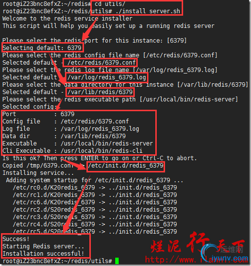

  然后再切换到utils目录下,执行redis初始化脚本install_server.sh,如下:
  cd utils/
  ./install_server.sh
  Port      : 6379
  Config file  : /etc/redis/6379.conf
  Log file    : /var/log/redis_6379.log
  Data dir    : /var/lib/redis/6379
  Executable   : /usr/local/bin/redis-server
  Cli Executable : /usr/local/bin/redis-cli
  Copied /tmp/6379.conf => /etc/init.d/redis_6379
  通过上图,我们可以看出redis初始化后redis配置文件为/etc/redis/6379.conf,日志文件为/var/log/redis_6379.log,数据文件dump.rdb存放到/var/lib/redis/6379目录下,启动脚本为/etc/init.d/redis_6379。

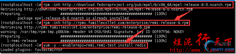

  源码安装redis介绍完毕后,我们再来通过yum方式安装redis,本文是以centos6.8为例。使用如下命令:
  rpm -Uvh http://download.fedoraproject.org/pub/epel/6/x86_64/epel-release-6-8.noarch.rpm
  rpm -Uvh http://rpms.famillecollet.com/enterprise/remi-release-6.rpm
  yum -y –enablerepo=remi,remi-test install redis

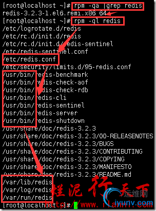

  redis安装完毕后,我们来查看下redis安装时创建的相关文件,如下:
  rpm -qa |grep redis
  rpm -ql redis
  通过上图,我们可以看出redis的配置文件是/etc/redis.conf,数据文件dump.rdb存放到/var/lib/redis/目录下,日志文件为 /var/log/redis/redis.log,其他的都是默认的。

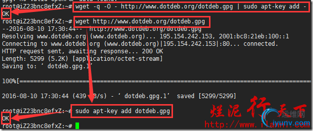

  先来介绍下安装最新版本的redis,首先要导入apt-get仓库验证密钥,如下:
  wget -q -O – http://www.dotdeb.org/dotdeb.gpg | sudo apt-key add –
  或者
  wget http://www.dotdeb.org/dotdeb.gpg
  sudo apt-key add dotdeb.gpg
  验证文件安装完毕后,我们再来配置apt-get仓库,如下:

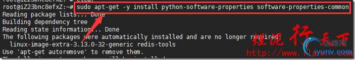

3.2 apt-get非最新版本
  上一章节我们使用的debian的apt-get仓库,安装的是redis最新版本,那么我们再来使用比较常见的PPA仓库安装redis看看。
  相关命令如下:

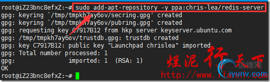

  sudo apt-get -y install python-software-properties software-properties-common
  sudo add-apt-repository -y ppa:chris-lea/redis-server
  sudo apt-get clean all
  sudo apt-get update
  sudo apt-get -y install redis-server
  通过上图,我们可以很明显的看出这样安装的redis是3.0.7版本,不是最新版本。
  以上方式,我们也可以通过直接添加apt-get仓库达到目的,因为sudo add-apt-repository -y ppa:chris-lea/redis-server这条命令其实就是在添加一个apt-get仓库。如下:

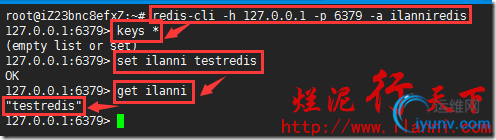

  redis配置文件配置完毕后,我们来启动redis并进行简单的操作。如下:
  redis-cli -h 127.0.0.1 -p 6379 -a ilanniredis
  keys *
  set ilanni testredis
  get ilanni
  我们来稍微讲解下以上命令的意思:
  这条命令是说要连接redis服务器,IP是127.0.0.1,端口是6379,密码是ilanniredis。
  keys *是查看redis所有的键值对。
  set ilanni testredis添加一个键值ilanni,内容为testredis。
  get ilanni查看ilanni这个键值的内容。
