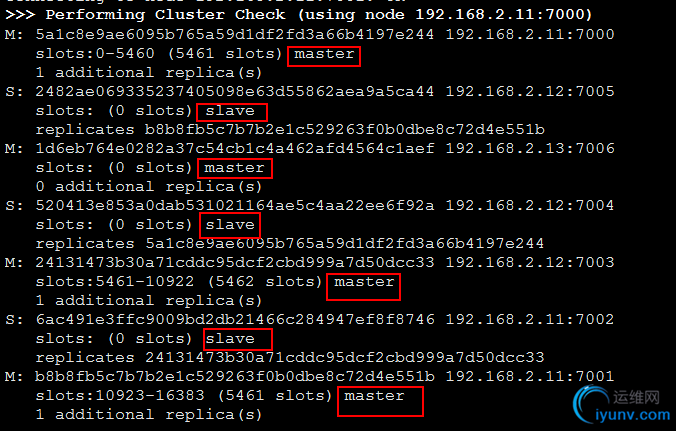

  运行后,还可以运行redis-trib.rb check192.168.2.11:7000 检查下集群的状态,如下图:

  添加成功后,再检查下,如下图:
  redis-trib.rb check 192.168.2.11:7000
  上图中可以看出:master有4个,slave有3个。
