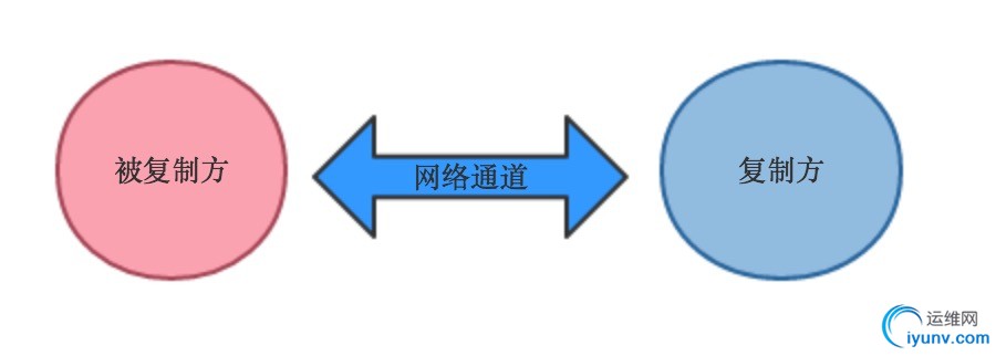

  数据库复制指的是发生在不同数据库实例之间,单向的信息传播的行为,通常由被复制方和复制方组成,被复制方和复制方之间建立网络连接,复制方式通常为被复制方主动将数据发送到复制方,复制方接收到数据存储在当前实例,最终目的是为了保证双方的数据一致、同步。
  复制示意图

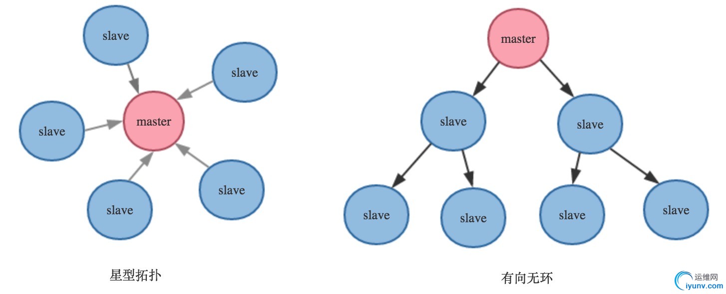

  Redis的复制方式有两种,一种是主(master)-从(slave)模式,一种是从(slave)-从(slave)模式,因此Redis的复制拓扑图会丰富一些,可以像星型拓扑,也可以像个有向无环:
  Redis集群复制结构图
  通过配置多个Redis实例独立运行、定向复制,形成Redis集群(这儿集群的概念是广义上的概念),master负责写、slave负责读。
