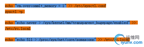

  所以底下就开始执行对应的操作
  注意:蓝色字体为需要注意的地方
echo "vm.overcommit_memory = 1" >> /etc/sysctl.conf
sysctl -p
echo "echo never > /sys/kernel/mm/transparent_hugepage/enabled" >> /etc/rc.local
echo "echo 511 > /proc/sys/net/core/somaxconn" >> /etc/rc.local
  下面是一个截图,需要对比的伙伴可以对一下
  相信经过上面3行的配置,你的redis不会再报类似的警告了,当然你还需要在redis.conf文件中指定redis允许使用的内存大小(下章介绍),否则你的服务器撑不了两天
