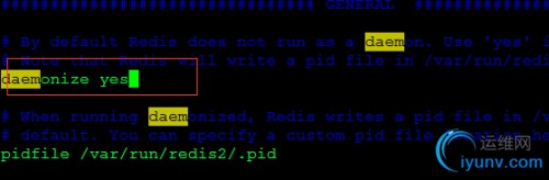

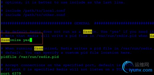

  # daemonize no 默认情况下,redis不是在后台运行的,如果需要在后台运行,把该项的值更改为yes
  daemonize yes
  # 当运行多个redis服务时,需要指定不同的pid文件和端口
  pidfile /var/run/redis.pid

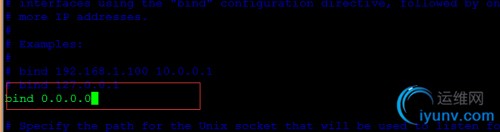

  # 指定redis只接收来自于该IP地址的请求,如果不进行设置,那么将处理所有请求,
  # 在生产环境中最好设置该项
  # bind 127.0.0.1

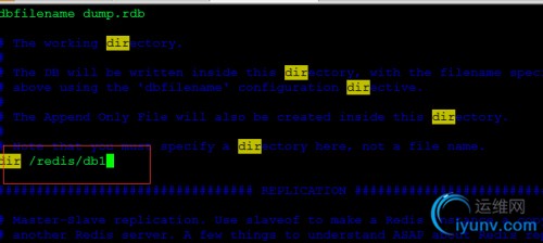

  # 工作目录
  # 数据库镜像备份的文件放置的路径。
  # 这里的路径跟文件名要分开配置是因为redis在进行备份时,先会将当前数据库的状态写入到一个临时文件中,等备份完成时,
  # 再把该该临时文件替换为上面所指定的文件,而这里的临时文件和上面所配置的备份文件都会放在这个指定的路径当中。
  # AOF文件也会存放在这个目录下面
  # 注意这里必须制定一个目录而不是文件
  dir ./

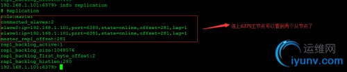

  ################################# 复制 ##############################################
  # 主从复制. 设置该数据库为其他数据库的从数据库.
  # 设置当本机为slav服务时,设置master服务的IP地址及端口,在Redis启动时,它会自动从master进行数据同步
  # slaveof
  # 当master服务设置了密码保护时(用requirepass制定的密码)
  # slav服务连接master的密码
  # masterauth

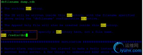

  5、主从复制架构实践
  环境:
  Centos 6.7
  redis  3.0.7 RPM包
  说明:复制模型:一主两从,单台机器(ip:192.168.1.101)启动3个redis进程,监听3不同端口(6379为主服务器,从服务器为6380、6381)

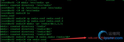

  5.1、下载安装redis包,版本为:redis-3.0.7-2.e16.remi.x86_64.rpm,并测试启动redis服务是否正常,本地连接测试
  5.2、复制配置文件/etc/redis/redis.conf,并重命名为/etc/redis/redis.conf.2,/etc/redis/redis.conf.3,创建/redis/db1、/redis/db2、/redis/db3目录文件,并修改db1,db2,db3目录属主和属组,
  5.3、修改主服务器/etc/redis/redis.conf配置文件,bind为0.0.0.0,数据保存目录/redis/db1,启用daemonize后台运行,其他默认即可
  5.4、修改从服务器/etc/redis/redis.conf.2配置文件,bind为0.0.0.0,监听端口为6380,数据保存目录/redis/db2,启用daemonize后台运行,pidfile 为/var/run/redis2/.pid,日志保存路径为 logfile ,/var/log/redis/redis2.log,其他默认
  5.5、修改从服务器/etc/redis/redis.conf.3配置文件,bind为0.0.0.0,监听端口为6381,数据保存目录/redis/db3,启用daemonize后台运行,pidfile 为/var/run/redis3/.pid,日志保存路径为 logfile ,/var/log/redis/redis3.log,其他默认

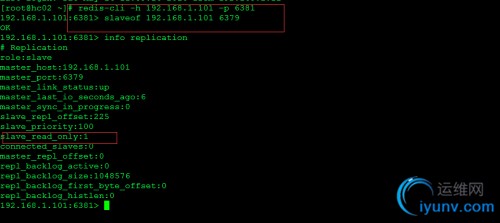

  5.7、指定6379端口为主redis服务器,从服务器为6380、6381加入到主redis服务器集群中,
  歩骤:登录从服务器redis-cli -h x.x.x.x -p 6380 ;
  加入到6379主服务器中,并设置当前为从服务器 slaveof x.x.x.x 6379;
  从服务器6381也跟上面类似命令,添加完成后,可以使用info replication 查看架构状态信息,如参数为slave_repl_offset:1,即为成功添加。

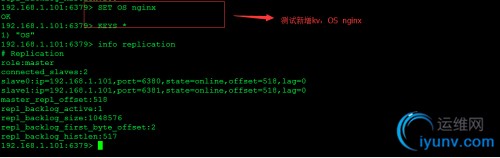

  5.8、测试:在主redis服务器上,新增kv,OS nginx ,检查从服务器是否同步正常

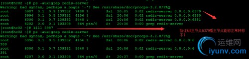

  6.4、模拟主redis服务器故障,是否正常自动迁移至其他从服务器,并且从服务器自动提升为主服务器
  1)、kill 主redis进程
  2)、连接sentinel,info命令验证查看集群是否切换至其他从服务器,注意:如原6379主redis恢复正常,这时只能成为从redis,无法自动成为主redis。
