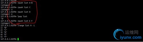

  我们以一个压缩列表为例
  根据AOF的原理,那么上面红色方框中的5条命令都要追加到AOF文件中,其实我们看到最后list的状态就是BCDEF值。也就是说为例实现最后的状态,需要追加5条命令。所以在大量内存读写的业务里AOF文件增长的很快,为例解决这个问题,Redis提供了AOF重写功能。
  AOF重写就是创建一个新的AOF文件来替换现有的AOF文件,实际上AOF重写并不对现有的旧AOF文件进行操作。
  以上面例子来说,当进行重写的时候直接从数据库里去获取list的最新状态,然后在新的AOF文件中直接写一条rpushlist B C D E F命令,从而避免写5条的操作,这样AOF文件的增长速度就会降低,同时容量也不会特别大。
