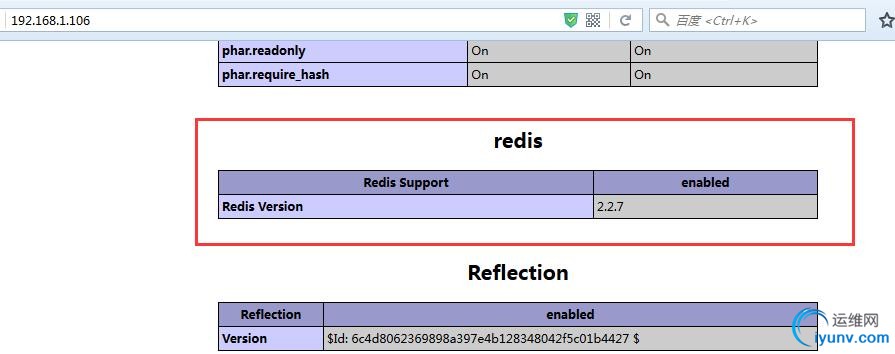

  在浏览器中查看是否有扩展
  验证php是否能使用redis
