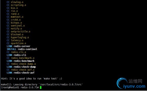

  运行makeinstall
  注意:如果你想安装在不同目录里,必须使用make PERFIX=/DIRECTORY install方式,如果这条命令后面没有跟install,而你想之后运行make install,那么单纯运行make不会出错,但是最后安装完成后你会发现依然是默认的目录(/usr/local/bin)而不是你自己指定的目录。

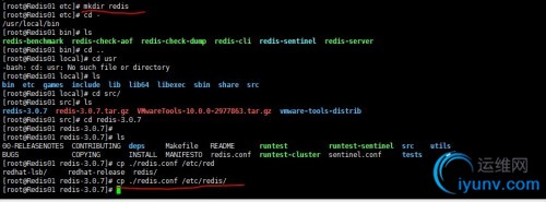

  配置文件位置在源码包中,安装并不会复制配置文件,需要手动拷贝配置文件。操作如下:
  先在/etc/下面建立一个文件夹名称为redis,这也是为了便于管理
  这里要把配置文件改个名词,改成6379.conf,为什么呢?因为跟启动脚本里面的CONF这个变量的设置有关,它默认使用的是REDISPORT这个变量为配置文件名称,下一节就会看到。

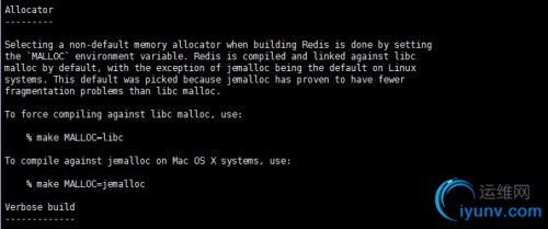

  查看压缩包目录下的README文档,如下图:

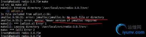

  Redis安装时使用的默认分配器为jemalloc,如果你的系统没有,那么安装Redis就会报错,如下图:
  提示说没有这个文件或者目录
  MALLOC是一个环境变量,如果有这个环境变量就会用这个变量去建立Redis,如果没有就需要在安装的时候指定这个参数。一般情况下系统是没有这个环境变量的。
  libc并不是Redis默认的分配器,默认的是jemalloc,因为这个分配器的性能比libc要好,主要反映在内存碎片率上(内存碎片太多,对纯内存数据的性能是有很大影响的)。Redis在编译的时候,先判断是否是否使用jemalloc(BSD提供的内存分配管理模块),如果都没有就会使用标准的libc中的内存管理函数,但使用标准的libc需要手动指定参数。
  如果不想使用jemalloc分配器,那么在安装时使用make MALLOC=libc 就可以解决上面那个报错。这也是网上常规的解决办法。如果想使用jemalloc那么就按照上面的操作步骤来安装。
