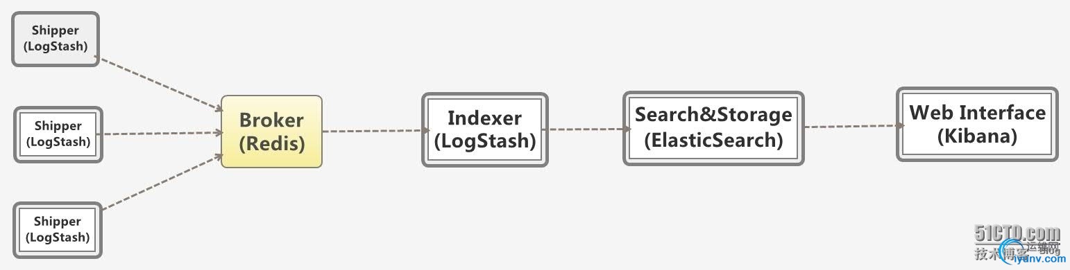

  上一篇博客中介绍的是单个logstash进程(就是在每个客户端配置安装logstash,直接将日志output到ElasticSearch上),实现对数据的读取、解析和输出处理
  但是在生产环境中,在每台应用服务器运行logstash进程并将数据直接发送到Elasticsearch里,显然是不科学的,原因:
  第一,过多的客户端连接对Elasticsearch是一种额外的压力;
  第二,网络抖动会影响到 logstash 进程,进而影响生产应用;
  第三,运维人员未必愿意在每台生产服务器上部署 Java,或者让logstash跟业务代码争夺Java资源。
  所以,在实际运用中,logstash 进程会被分为两个不同的角色。运行在应用服务器上的,尽量减轻运行压力,只做读取和转发,这个角色叫做shipper;
  运行在独立服务器上,完成数据解析处理,负责写入Elasticsearch 的角色,叫indexer。
  Logstash 社区通常习惯用 shipper,broker 和 indexer 来描述数据流中不同进程各自的角色。
  如下图:本次实验将broker(redis)和Indexer、Search&Storage、kibana都安装在10.0.90.24这台server 端上
  2、安装redis,通过redis来传输,充当Broker角色

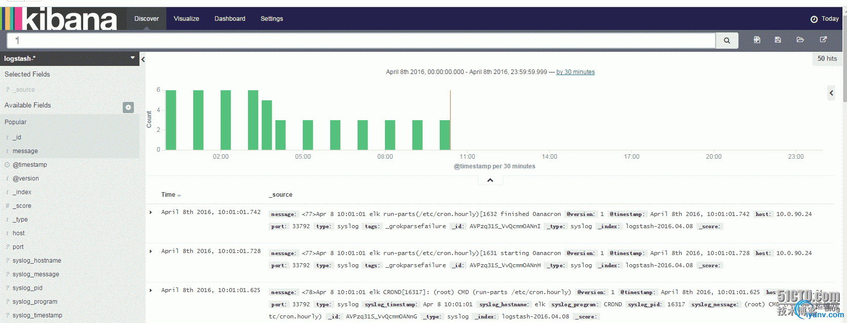

  通过kibana查看刷新界面,就可以看到日志已经传送过来,如下图:

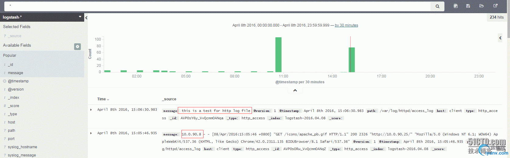

  2、测试日志收集情况
  先通过浏览器访问http://10.0.90.25,出现http的测试页面即可
  再通过echo一条测试命令到http的access_log日志,如下
  #echo "this is a test for http log file" >> access_log
  3、在kibana界面刷新页面,查看情况,如下:
  可以看到已经通过redis将日志收集到了elasticsearch中。
