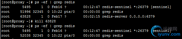

  先测试一下主机健康状态下的自增唯一id
  发现各个redis-server中的自增唯一id是好用的。再测试一下某台主机故障状态下的自增唯一id。先根据ip addr找到VIP的主机位置,或者通过redis-cli info查看role找到redis-server master的主机,然后kill redis-server pid,再进行测试。
  由此发现redis-server中的自增唯一id仍然是好用的。
