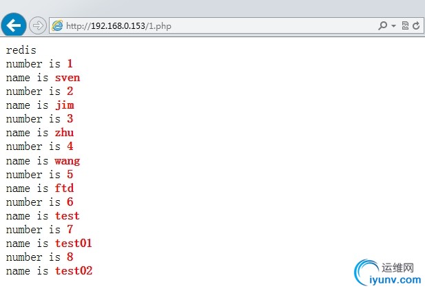

12345678910111213141516171819202122232425262728293031323334353637383940  第一次访问,redis中没有对应的KEY时
  再次访问,此时redis中已有相关数据
  到这里,我们已经实现了redis作为mysql的缓存服务器,但是如果更新了mysql,redis中仍然会有对应的KEY,数据就不会更新,此时就会出现mysql和redis数据不一致的情况。所以接下来就要通过mysql触发器将改变的数据同步到redis中。

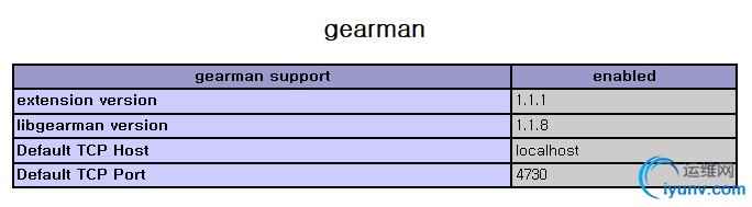

12345[root@redis ~]# yum -y install gearmand libgearman-devel[root@redis ~]# /etc/init.d/gearmand start正在启动 gearmand:                                        [确定][root@redis ~]# /etc/init.d/gearmand statusgearmand (pid  7702) 正在运行...  3、安装php的gearman扩展
123456789101112131415[root@redis ~]# wget -c -t 0 https://pecl.php.net/get/gearman-1.1.1.tgz  [root@redis ~]# tar xvf gearman-1.1.1.tgz [root@redis ~]# cd gearman-1.1.1[root@redis gearman-1.1.1]# phpize [root@redis gearman-1.1.1]# ./configure --with-php-config=/usr/bin/php-config[root@redis gearman-1.1.1]# make [root@redis gearman-1.1.1]# make install #如果php的配置文件中没有extension = gearman.so,就加上此行[root@redis ~]# vim /etc/php.ini extension = gearman.so[root@redis ~]# /etc/init.d/php-fpm restart停止 php-fpm:                                             [确定]正在启动 php-fpm:                                         [确定]
  这样就是安装成功了
