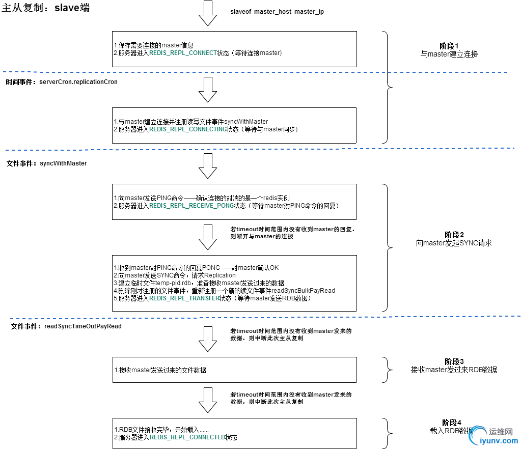

  首先是slave端,对于slave端来说,主从复制主要经历四个阶段:
  第一阶段:与master建立连接
  第二阶段:向master发起同步请求(SYNC)
  第三阶段:接受master发来的RDB数据
  第四阶段:载入RDB文件
  下面我们就通过一个图来概述在每一个阶段中,slave究竟做了些什么:
  关于上图,有一点说明下:redis接收到slaveof master_host
master_port命令后并没有马上与master建立连接,而是当执行服务器例行任务serverCron,发现自己正处于
REDIS_REPL_CONNECT状态,这时才真正的向maser发起连接,伪代码:
