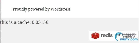

  如果你想在页面上看到脚本执行时间和缓存加载时间,请设置$debug = 1; 浏览器最下方会显示this is cache:
  display_powered_by_redis = 1表示显示powered_by信息。如下图右下角图标:
  替换index.php

  刷新网页查看缓存效果,查看源代码
  360浏览器页面最下角会显示类似:this is a cache: 0.04534
  F5刷新页面缓存时间会变化
