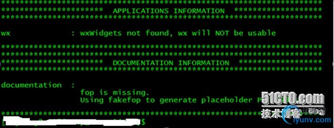

  $./configure
  fop is missing.  可忽略
  提示没有wxWidgets和fop,但是问题不大。继续:
  $ make
  $ sudo make install

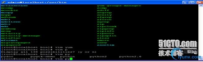

  问题:1
  #python
  退出:ctrl+D
  Python 2.4.3 (#1, May  5 2011, 16:39:10)
  [GCC 4.1.2 20080704 (Red Hat 4.1.2-50)] on linux2
  Type "help", "copyright", "credits" or "license" for more information.
  解决:
  Java代码
  #cd /usr/bin
  #ll |grep python   //查看该目录下python
  #rm -rf python
  #ln -s /usr/local/Python-2.7.3/python ./python  //建立对应的软链接
  #python
  [root@localhost bin]# python
  Python 3.3.5 (default, Dec 23 2014, 16:01:57)
  [GCC 4.4.7 20120313 (Red Hat 4.4.7-11)]
  问题2
使用yum的时候出现
  File"/usr/bin/yum", line 30
  except KeyboardInterrupt, e:                                           ^
  SyntaxError: invalidsyntax
  原因
  解决:
  修改yum的解释器为旧版本python2.6:
  vi/usr/bin/yum
  将第一行"#!/usr/bin/python"改为"#!/usr/bin/python2.6"即可

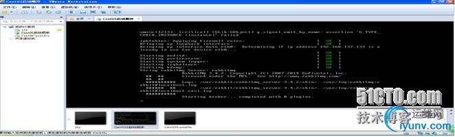

  启动
  [root@localhost]#sbin /rabbitmq-server  --detached
可能出现问题

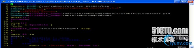

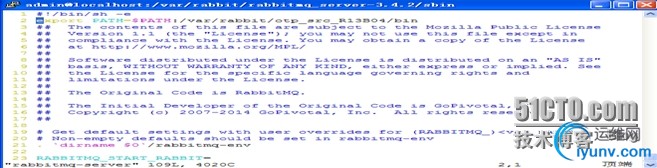

question 1 erl:command  not  found
  解决:
  如果为了rc.local启动方便,可以将 export PATH=$PATH:/../ bin 这一行写入到 rabbitmq-server 文件中:
question 2 erlexec:HOME must be set
  解决
  第二行添加
question 3 停止rabbitmq服务运行错误
  [root@localhost sbin]# service rabbitmq stop
  Stoping rabbitmq Server:rabbitmq\n/var/rabbit/rabbitmq_server-3.4.2/sbin/rabbitmqctl: line 24: erl:command not found
  解决
  同理和1一样rabbitmctl中添加
question 4服务不支持 chkconfig
  解决
  #!/bin/bash
  # chkconfig: 235 20 80
  # description: Saves andrestores system entropy pool for
  # higher quality randomnumber generation.
  !!注意chkconfig前面的冒号“:”
question5:启动系统卡住
  解决:
  shell脚本中启动命令时候添加&

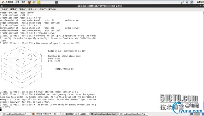

2.       Redis安装
  下载连接http://download.redis.io/releases/redis-2.8.18.tar.gz
  所在文件夹
  解压
  1:tar zxvf
  编译
  2: make
  进入文件夹
  3:cd  redis-2.8.3
  启动
  4:src/redis-server
  5:打开另一个客户端
  [root@localhost redis-2.8.3]# src/redis-cli
  127.0.0.1:6379>  set name chenzhou
  OK
  127.0.0.1:6379>get name
  "chenzhou"
  127.0.0.1:6379>exit

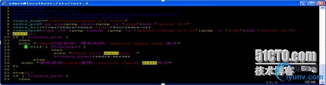

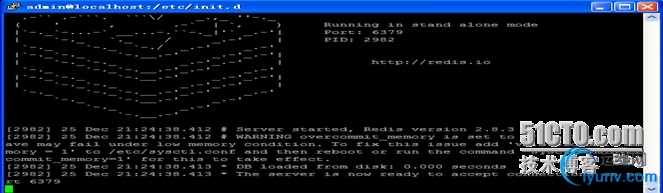

启动过程问题
  /etc/init.d/redis: line 10: [: too manyarguments
  因为环境变量没放在双引号中,所以 bash 认为方括号中的自变量过多。可以用双引号将字符串自变量括起来消除该问题。请记住,如果养成将所有字符串自变量用双引号括起的习惯,将除去很多类似的编程错误。
  卡在启动地方
  WARNINGovercommit_memory is set to 0! Background save may fail under low memorycondition. To fix this issue add 'vm.overcommit_memory = 1' to /etc/sysctl.confand then reboot or run the command 'sysctl vm.overcommit_memory=1' for this totake effect
  ./redis-server  /usr/local/src/redis-2.0.4/redis.conf
  过量使用内存设置为0!在低内存环境下,后台保存可能失败。为了修正这个问题,请在/etc/sysctl.conf 添加一项 'vm.overcommit_memory = 1' ,然后重启(或者运行命令'sysctl vm.overcommit_memory=1' )使其生效。
  shell脚本中启动命令时候添加&

4.       Tomcat 安装
  server.conf
  添加
  Java_home
  截取tomcat pid
  ps -ef |greptomcat |grep -w 'apache-tomcat-8.0.15'|grep -v 'grep'|awk '{print $2}'
