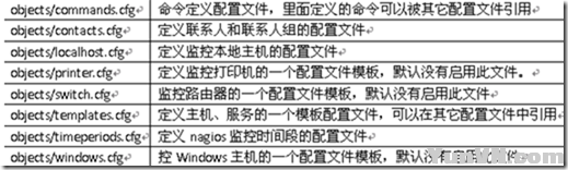

默认的配置文件在/usr /nagios/etc目录下
objects目录下还有
详情请参阅http://ixdba.blog./2895551/752870
