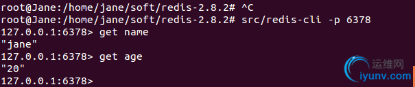

src/redis-server redis.slave.conf  我们在主库上设置一对键值对
  进入主库
src/redis-cli -p 6379
  在从库上取一下这个键
  那么我们如何判断哪个是主哪个是从呢?我们只需调用 info 这个命令就可以得到主从的信息
  了,我们在从库上执行 info 命令
