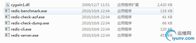

  Redis安装文件解压后,有以下几个文件。见下图
  redis-server.exe:服务程序
  redis-check-dump.exe:本地数据库检查
  redis-check-aof.exe:更新日志检查
  redis-benchmark.exe:性能测试,用以模拟同时由N个客户端发送M个 SETs/GETs 查询 (类似于 Apache 的ab 工具).
