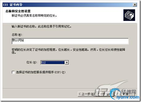

  图15
  第七步:设置证书的名称和特定位长,名称保持默认网站即可,在位长处我们通过下拉菜单选择512。(如图16)
  图16
  小提示:位长主要用于安全加密,位长越来则越安全,不过传输效率会受到一定的影响,网站性能也受影响。一般来说选择512已经足够了。

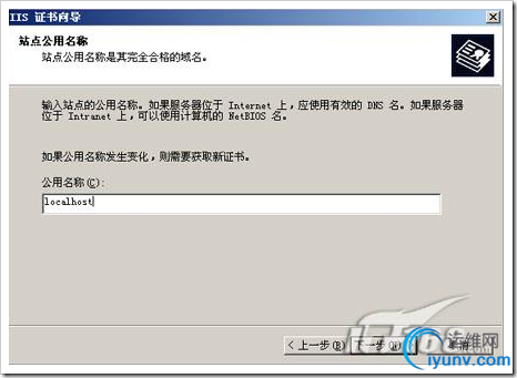

  图17
  第九步:在站点公用名称窗口输入localhost。(如图18)

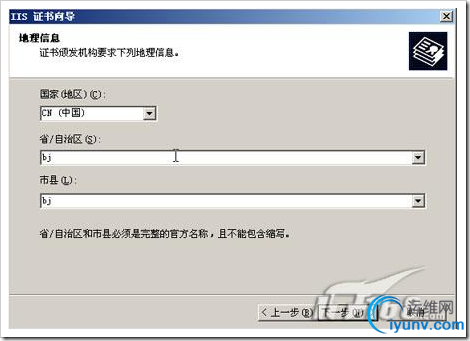

  图18
  第十步:地理信息随便填写即可。(如图19)

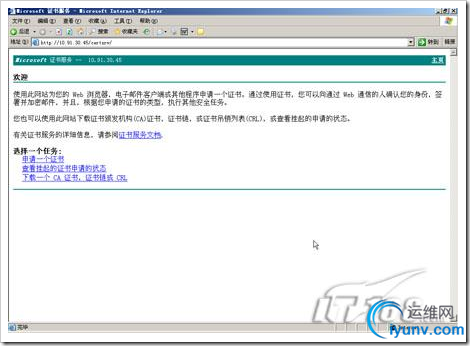

  配置好IIS所需的证书文件后就要根据该证书内容进行申请了。
  第一步:打开IE浏览器在地址栏中输入http://10.91.30.45/certsrv/打开证书服务界面。(服务器IP地址为10.91.30.45)(如图22)
  图22 点击看大图
