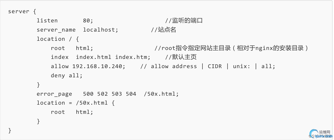

  主配置文件(全局配置)

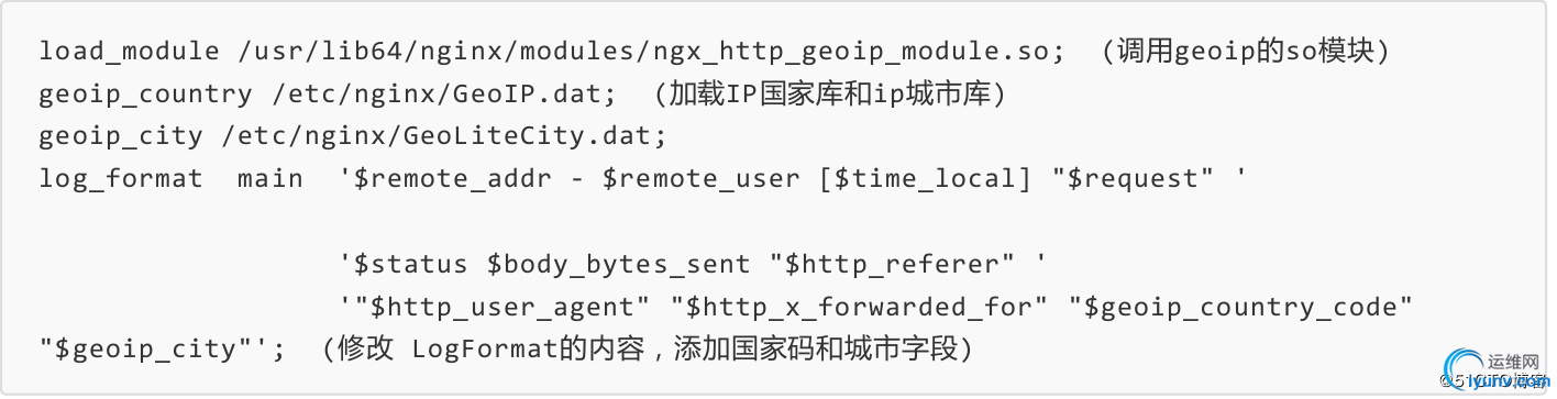

  GeoIP的用法
  虚拟主机
  基于用户的访问控制

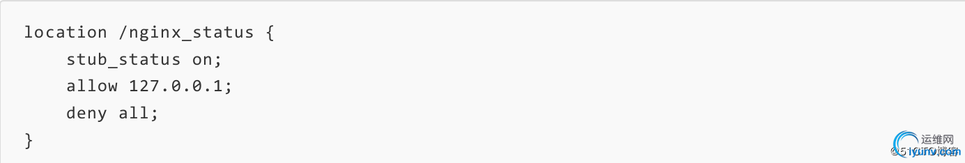

      Nginx的状态
      Active connections: 22 当前 nginx 正处理的活动的连接数
      server accepts handled requests 27 27 434 说明: 27 nginx 从启动到现在总共处理的连接数 27 nginx 从启动
      到现在成功创建的三次握手次数(如果与前一个值相同,说明中间过程没有失败连接) 434 nginx 共处理的请求数
      (requests);以上说明nginx每次成功连接后都处理了多个(434/27)请求 connection 连接数,tcp连接 request http
      请求(GET/POST/DELETE/HEAD等各种方法的请求)
      Reading: 2 Writing: 1 Waiting: 19 说明: Reading: 2 nginx读取客户端Header的个数(nginx正在读取客户端请求
      首部的个数) Writing: 1 返回给客户端的header的个数(nginx正在读取客户端请求主体部分的个数、正处理着其请求
      内容的请求的个数或者正在向其客户发送响应的个数) --响应头 Waiting: 19 等待的请求数(长连接模式的保持连接个
      数)c

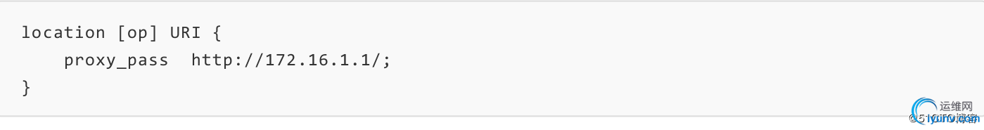

      proxy代理

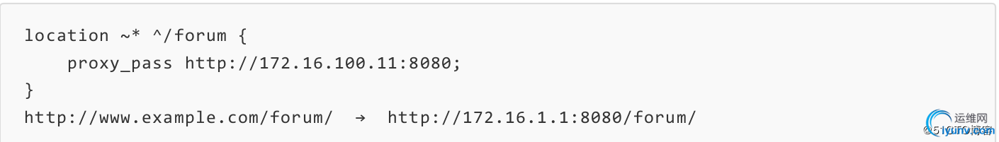

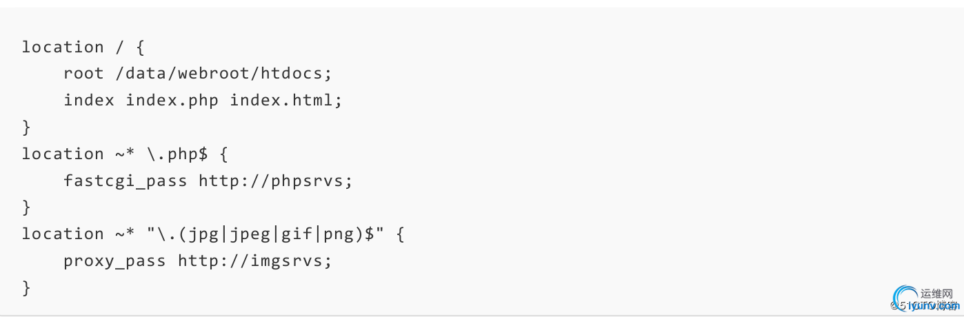

      1、基本反向代理
      其中 op 包括: = 路径精确匹配,只包含当前路径,不包含其它任何路径。 ^~ 不做正则表达式元字符匹配,做逐个
      字符搜索匹配 ~* 不区分大小写,元字符匹配 ~ 区分大小写,元字符匹配

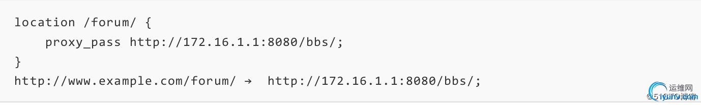

      例1:
      如果location的URI前没有任何操作符[op],上游服务器的URL中必须以"/"结尾或明确指定URI;否则nginx会将客
      户端输入的URI追加到上游服务器的URL上,导致访问异常。 如果location的URI是通过模式匹配定义的,其URI将直
      接被传递至上游服务器,而不能为上游服务器指定转换后的URI; 而且后端服务器URL中不能包含任何URI信息。

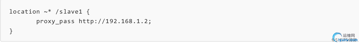

      例2:
      例3:

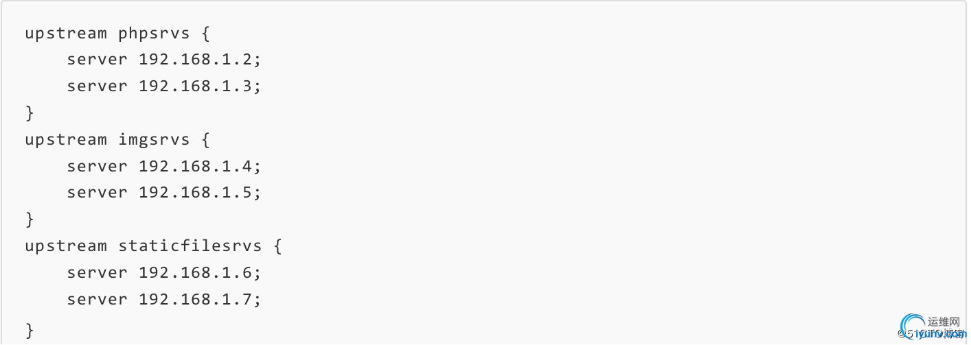

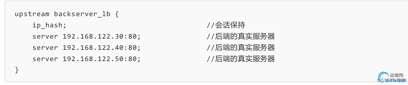

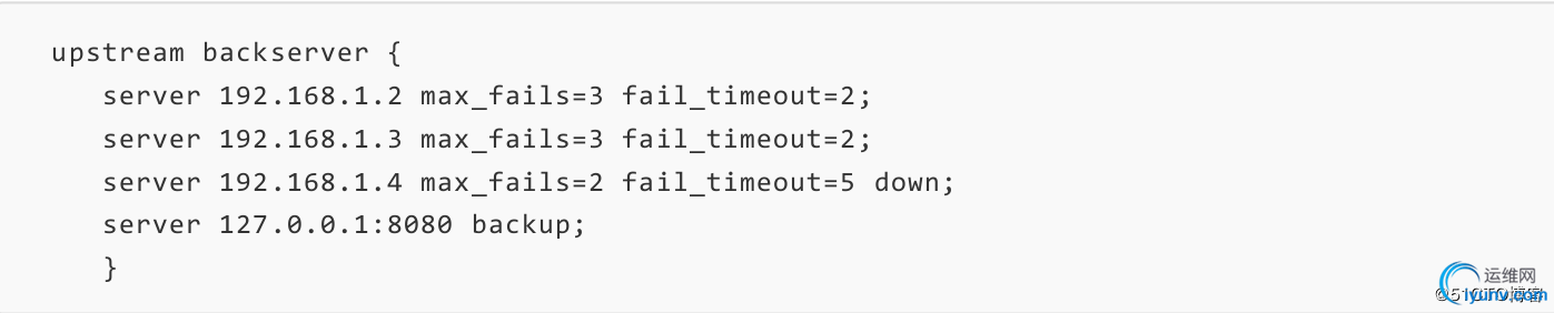

      2、upstream 定义后端服务器组
      Syntax: upstream name { ... } Default: — Context: http
      upstream模块常用的指令有: ip_hash:基于客户端IP地址完成请求的分发,它可以保证来自于同一个客户端的请
      求始终被转发至同一个upstream服务器; keepalive:每个worker进程为发送到upstream服务器的连接所缓存的
      个数; least_conn:最少连接调度算法; server:定义一个upstream服务器的地址,还可包括一系列可选参数,
      如: weight:权重; max_fails:最大失败连接次数,默认为1,失败连接的超时时长由fail_timeout指定;
      fail_timeout:等待请求的目标服务器发送响应的时长; backup:用于fallback的目的,所有服务均故障时才启动
      此服务器,类似于LVS Sorry Server; down: 暂停对该服务器的调度 upstream模块的负载均衡算法主要有三
      种,轮调(round-robin)、ip哈希(ip_hash)和最少连接(least_conn)三种。注:当使用ip_hash时可以解决client
      session问题,但服务器状态不可使用weight和backup。 fair: 可以根据请求页面的大小和加载时间长短进行调
      度,使用第三方的upstream_fair模块 url_hash: 按请求的url的hash进行调度,从而使每个url定向到同一服务
      器,使用第三方的hash模块 例1:

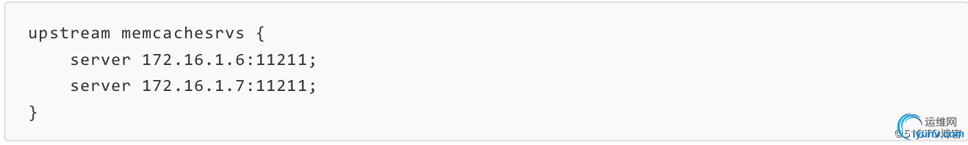

  upstream模块也能为非http类的应用实现负载均衡,如下面的示例定义了nginx为memcached服务实现负载均衡
  之目的。

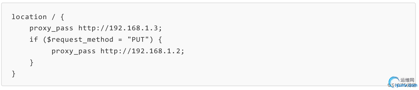

  Nginx Rewrite相关指令有if、rewrite、set、return等。 1、if指令 if 的语法 if (condition) { ... } 应用于server和
  location环境内(if 与条件之间必须有空格) if 可以支持如下条件判断匹配符号 ~ 为区分大小写匹配 ~ 为不区分大
  小写匹配 !~和!~ 分别为区分大小写不匹配及不区分大小写不匹配 -f 和!-f 用来判断是否存在文件 -d 和!-d 用来判断
  是否存在目录 -e 和!-e 用来判断是否存在文件或目录 -x 和!-x 用来判断文件是否可执行

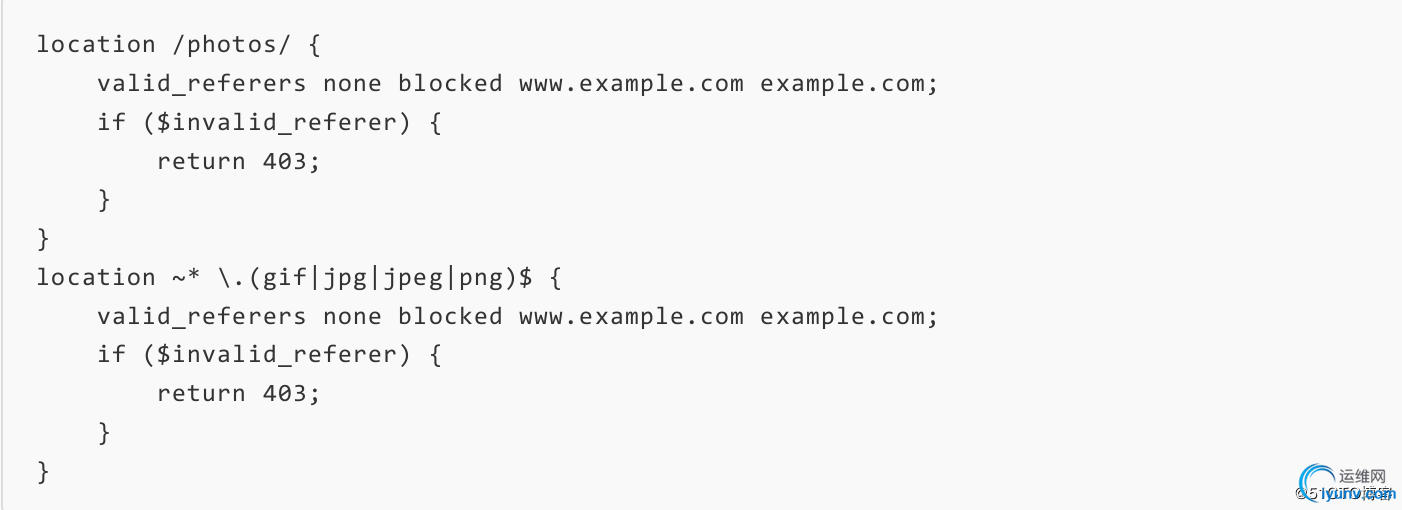

  例3 防盗链
  referer指令 Syntax: valid_referers none | blocked | server_names | string ...; Default: — Context: server,
  location none the“Referer” field is missing in the request header; (即直接在客户端浏览器地址栏中输入的)
  blocked the“Referer” field is present in the request header, but its value has been deleted by a firewall or
  proxy server; such values are strings that do not start with “http://” or “https://”; server_names the “Referer”
  request header field contains one of the server names; arbitrary string defines a server name and an optional
  URI prefix. A server name can have an “” at the beginning or end. During the checking, the server’s port in the
  “Referer” field is ignored; regular expression the first symbol should be a “~”. It should be noted that an
  expression will be matched against the text starting after the “http://” or “https://”

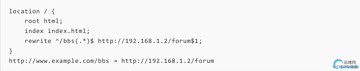

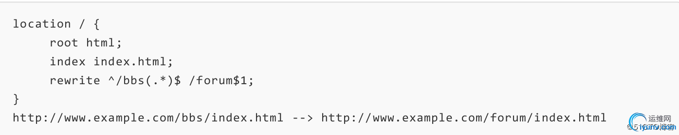

  Rewrite 指令 Syntax: rewrite regex replacement [flag]; Default: — Context: server, location, if flag: last stops
  processing the current set of ngx_http_rewrite_module directives and starts a search for a new location
  matching the changed URI; 相当于Apache里的[L]标记,表示完成rewrite break stops processing the current set
  of ngx_http_rewrite_module directives as with the break directive; 本条规则匹配完成后,终止匹配,不再匹配后
  面的规则 redirect returns a temporary redirect with the 302 code; used if a replacement string does not start
  with “http://” or “https://”; 返回302临时重定向,浏览器地址会显示跳转后的URL地址 permanent returns a
  permanent redirect with the 301 code.返回301永久重定向,浏览器地址会显示跳转后URL地址
  last和break标记的区别在于,last标记在本条rewrite规则执行完后,会对其所在的server { ... } 标签重新发起请
  求,而break标记则在本条规则匹配完成后,停止匹配,不再做后续的匹配。另有些时候必须使用last,比如在使用
  alias指令时,而使用proxy_pass指令时则必须使用break。
