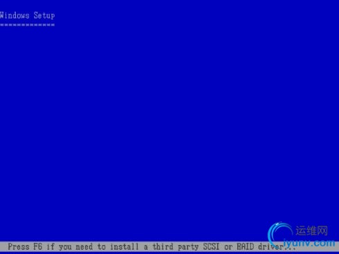

         最后,进行WINDOWS SERVER 2003系统安装。    1). 把 Windows 2003 安装光盘放入光驱,并从光盘引导。   2). 在屏幕的底部出现信息:Press F6 if you need to install a third party SCSI or RAID driver时,按";F6";键。

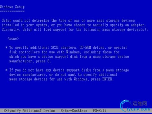

       这个动作将会停止硬件的自动检测,并且允许您指定第三方硬件的驱动程序(如:PERC)。   3). 按完";F6";,后,安装程序会继续加载模块。这是正常的。过一会儿后,您将会看到以下信息:Setup could not determine the type of one or more mass storage devices installed in your system, or you have chosen to manually specify an adaptor.
     4). 按";S"; 键加载指定设备驱动程序。   5). 插入硬盘控制卡驱动软盘并按";Enter";,在设备列表里会有一项服务器所配置的硬盘控制卡的选项,按";Enter";加亮选择。如:在设备列表里会有一项选项Dell PERC RAID Products for windows 2003(X86)按";Enter";加亮选择。 Note:此项选择由具体阵列卡或SCSI控制器型号决定

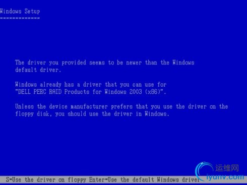

  6). 按S选择从软盘安装驱动,拷贝完成后,安装程序将返回到设备列表界面。确定服务器RAID卡驱动在列表里,并按";Enter";继续。
