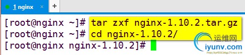

  2)下载nginx的源码包:http://nginx.org/download
  ①解压源码包:

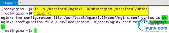

  ③做软连接并检测配置文件
  ④启动nginx

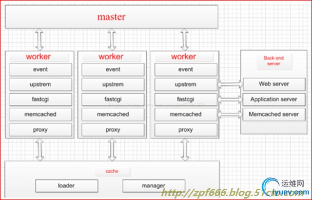

  上图中我们可以看到在查看nginx进程的时候,work进程是nginx程序用户,但是master进程还是root,其中,master是监控进程,也叫主进程,work是工作进程,部分还有cache相关进程。
  关系如图
  可以理解为master是管理员,work进程才是为用户提供服务的!
  过程:主进程把收到的客户端请求给工作进程去处理,它本身不处理任何请求。进一步的说明就是主进程的作用就是管理工作进程,负责监听用户请求,然后把请求给某一个工作进程(默认就一个工作进程),然后由工作进程去处理客户端的请求,主进程只监听而不处理任何请求。

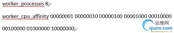

  2)worker_cpu_affinity   //nginx运行cpu亲和力
  说明:默认没有此配置项,需要手动添加
  比如四核四进程设置:
  比如八核八进程设置:
  比如四核八进程设置:
  上图解释:第一个进程和第五个进程用第一个核(即0001),,第二个进程和第六个进程用第二个核(即0010),其他的依次类推。
  注1:N个核,二进制位数就N位数。并且个数也是N个。
  注2:worker_processes最多开启8个,8个以上性能提升不会再提升了,而且稳定性变得更低,所以8个进程够用了。

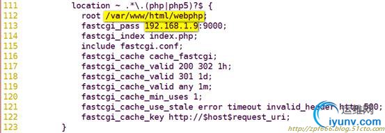

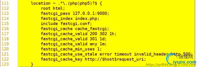

  fastcgi调优(也是http配置)
  以下是各个配置项的解释:
  1)fastcgi_connect_timeout 600; #指定连接到后端FastCGI的超时时间。如果设置过段,则客户端访问会返回502返回码。
  2)fastcgi_send_timeout 600; #向FastCGI传送请求的超时时间。
  3) fastcgi_read_timeout 600; #指定接收FastCGI应答的超时时间。
  4)fastcgi_buffer_size 64k; #指定读取FastCGI应答第一部分需要用多大的缓冲区,默认的缓冲区大小为fastcgi_buffers指令中的每块大小,可以将这个值设置更小。
  5)fastcgi_buffers 4 64k; #指定本地需要用多少和多大的缓冲区来缓冲FastCGI的应答请求,如果一个php脚本所产生的页面大小为256KB,那么会分配4个64KB的缓冲区来缓存,如果页面大小大于256KB,那么大于256KB的部分会缓存到fastcgi_temp_path指定的路径中,但是这并不是好方法,因为内存中的数据处理速度要快于磁盘。一般这个值应该为站点中php脚本所产生的页面大小的中间值,如果站点大部分脚本所产生的页面大小为256KB,那么可以把这个值设置为“8 32K”、“4 64k”等。
  6)fastcgi_busy_buffers_size 128k; #建议设置为fastcgi_buffers的两倍,繁忙时候的buffer。建议是5)的两倍
  7)fastcgi_temp_file_write_size 128k;
  #在写入fastcgi_temp_path时将用多大的数据块,默认值是fastcgi_buffers的两倍,该数值设置小时若负载上来时可能报502BadGateway
  8)fastcgi_temp_path #缓存临时目录
  9)fastcgi_intercept_errors on;#这个指令指定是否传递4xx和5xx错误信息到客户端,或者允许nginx使用error_page处理错误信息。
  注:静态文件不存在会返回404页面,但是php页面则返回空白页!!
  10)fastcgi_cache_path/usr/local/nginx1.10/fastcgi_cache levels=1:2 keys_zone=cache_fastcgi:128minactive=1d max_size=10g;
  #fastcgi_cache缓存目录,可以设置目录层级,比如1:2会生成16*256个子目录,cache_fastcgi是这个缓存空间的名字,cache是用多少内存(这样热门的内容nginx直接放内存,提高访问速度),inactive表示默认失效时间,如果缓存数据在失效时间内没有被访问,将被删除,max_size表示最多用多少硬盘空间。
  以下是本截图没有的配置项
  fastcgi_cache cache_fastcgi;  #表示开启FastCGI缓存并为其指定一个名称。开启缓存非常有用,可以有效降低CPU的负载,并且防止502的错误放生。cache_fastcgi为proxy_cache_path指令创建的缓存区名称
  fastcgi_cache_valid 200 302 1h;  #用来指定应答代码的缓存时间,实例中的值表示将200和302应答缓存一小时,要和fastcgi_cache配合使用
  fastcgi_cache_valid 301 1d;      #将301应答缓存一天
  fastcgi_cache_valid any 1m;      #将其他应答缓存为1分钟
  fastcgi_cache_min_uses 1;       #该指令用于设置经过多少次请求的相同URL将被缓存。
  fastcgi_cache_key http://$host$request_uri; #该指令用来设置web缓存的Key值,nginx根据Key值md5哈希存储.一般根据$host(域名)、$request_uri(请求的路径)等变量组合成proxy_cache_key 。
  fastcgi_pass #指定FastCGI服务器监听端口与地址,可以是本机或者其它
  总结:
  nginx的缓存功能有:proxy_cache/ fastcgi_cache
  proxy_cache的作用是缓存后端服务器的内容,可能是任何内容,包括静态的和动态。
  fastcgi_cache的作用是缓存fastcgi生成的内容,很多情况是php生成的动态的内容。
  proxy_cache缓存减少了nginx与后端通信的次数,节省了传输时间和后端宽带。
  fastcgi_cache缓存减少了nginx与php的通信的次数,更减轻了php和数据库(mysql)的压力。

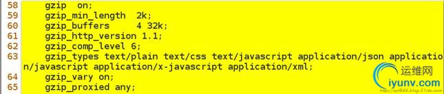

  gzip调优
  说明:使用gzip压缩功能,可能为我们节约带宽,加快传输速度,有更好的体验,也为我们节约成本,所以说这是一个重点。
  Nginx启用压缩功能需要使用ngx_http_gzip_module模块,apache使用的是mod_deflate
  一般我们需要压缩的内容有:文本,js,html,css,对于图片,视频,flash什么的不压缩,同时也要注意,我们使用gzip的功能是需要消耗CPU的!
  以下是各个配置项的解释:
  1)gzip on;     #开启压缩功能
  2)gzip_min_length 2k; #设置允许压缩的页面最小字节数,页面字节数从header头的Content-Length中获取,默认值是0,不管页面多大都进行压缩,建议设置成大于1K,如果小与1K可能会越压越大。
  3)gzip_buffers 4 32k; #压缩缓冲区大小,表示申请4个单位为32K的内存作为压缩结果流缓存,默认值是申请与原始数据大小相同的内存空间来存储gzip压缩结果。
  4)gzip_http_version 1.1; #压缩版本,用于设置识别HTTP协议版本,默认是1.1,目前大部分浏览器已经支持GZIP解压,使用默认即可
  5)gzip_comp_level 6; #压缩比例,用来指定GZIP压缩比,1压缩比最小,处理速度最快,9压缩比最大,传输速度快,但是处理慢,也比较消耗CPU资源。
  6)gzip_types text/css text/xml application/javascript; #用来指定压缩的类型,‘text/html’类型总是会被压缩。
  默认值: gzip_types text/html (默认不对js/css文件进行压缩)
  #压缩类型,匹配MIME类型进行压缩
  #不能用通配符 text/*
  #(无论是否指定)text/html默认已经压缩
  #设置哪压缩种文本文件可参考 conf/mime.types
  7)gzip_vary on;  #varyheader支持,改选项可以让前端的缓存服务器缓存经过GZIP压缩的页面,例如用Squid缓存经过nginx压缩的数据
  8)gzip_proxiedany;  #Nginx作为反向代理的时候启用,根据某些请求和应答来决定是否在对代理请求的应答启用gzip压缩,是否压缩取决于请求头中的“Via”字段,指令中可以同时指定多个不同的参数,意义如下:
  expired- 启用压缩,如果header头中包含 "Expires" 头信息
  no-cache- 启用压缩,如果header头中包含"Cache-Control:no-cache" 头信息
  no-store- 启用压缩,如果header头中包含"Cache-Control:no-store" 头信息
  private- 启用压缩,如果header头中包含 "Cache-Control:private"头信息
  no_last_modified- 启用压缩,如果header头中不包含"Last-Modified" 头信息
  no_etag- 启用压缩 ,如果header头中不包含"ETag" 头信息
  auth- 启用压缩 , 如果header头中包含"Authorization" 头信息
  any-无条件启用压缩

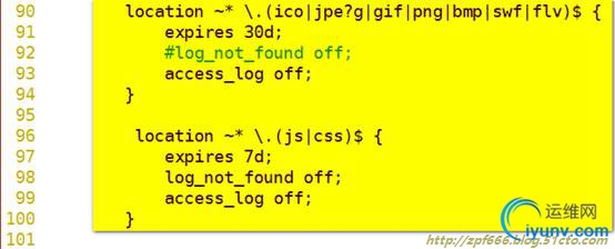

  expires缓存调优
  说明:缓存,主要针对于图片,css,js等元素更改机会比较少的情况下使用,特别是图片,占用带宽大,我们完全可以设置图片在浏览器本地缓存365d,css,js,html可以缓存个10来天,这样用户第一次打开加载慢一点,第二次,就非常快了!缓存的时候,我们需要将需要缓存的拓展名列出来, Expires缓存配置在server字段里面。
  :log_not_found off;是否在error_log中记录不存在的错误。默认是。
  总结
  expire功能优点:
  (1)expires可以降低网站购买的带宽,节约成本
  (2)同时提升用户访问体验
  (3)减轻服务的压力,节约服务器成本,是web服务非常重要的功能。
  expire功能缺点:
  被缓存的页面或数据更新了,用户看到的可能还是旧的内容,反而影响用户体验。
  解决办法:第一个缩短缓存时间,例如:1天,但不彻底,除非更新频率大于1天;第二个对缓存的对象改名。
  网站不希望被缓存的内容 1)网站流量统计工具2)更新频繁的文件(google的logo)

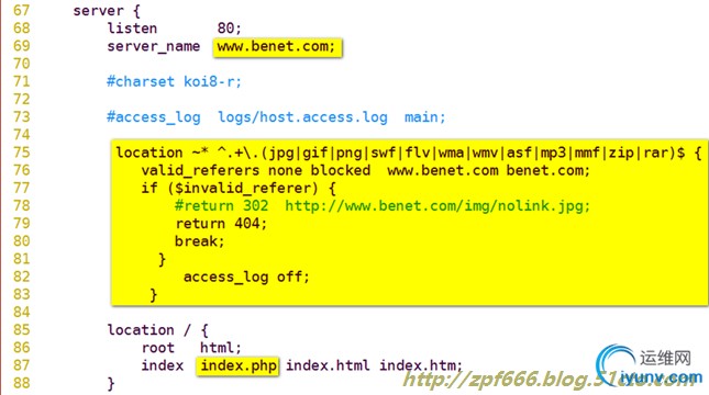

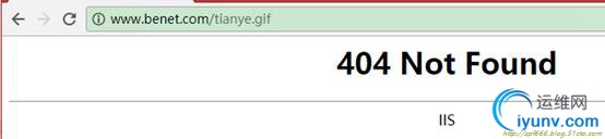

  防盗链
  说明:防止别人直接从你网站引用图片等链接,消耗了你的资源和网络流量,那么我们的解决办法由几种:
  1:水印,品牌宣传,你的带宽,服务器足够
  2:防火墙,直接控制,前提是你知道IP来源
  3:防盗链策略下面的方法是直接给予404的错误提示
  以下是各个配置项的解释:
  1)none意思是不存在的Referer头(表示空的,也就是直接访问,比如直接在浏览器打开一个图片)
  2)blocked意为根据防火墙伪装Referer头,如:“Referer: XXXXXXX”。
  3)server_names为一个或多个服务器的列表,0.5.33版本以后可以在名称中使用“*”通配符。

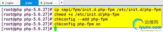

  (4)为php-fpm提供脚本
  (5)提供php-fpm配置文件并编辑
  启动php-fpm服务:

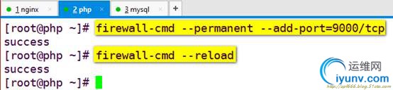

  防火墙开启9000端口例外:

  下面是nginx.conf的一个完整配置文件:
  user  www www;
  worker_processes  4;
  worker_cpu_affinity0001 0010 0100 1000;
  worker_rlimit_nofile65535;
  error_log  logs/error.log;
  #error_log  logs/error.log  notice;
  #error_log  logs/error.log  info;
  #pid        logs/nginx.pid;
  events{
  use epoll;
  worker_connections  65535;
  multi_accept on;
  http{
  include       mime.types;
  default_type  application/octet-stream;
  #log_format main  '$remote_addr - $remote_user[$time_local] "$request" '
  #                  '$status $body_bytes_sent"$http_referer" '
  #                  '"$http_user_agent""$http_x_forwarded_for"';
  #access_log logs/access.log  main;
  sendfile        on;
  tcp_nopush     on;
  #keepalive_timeout  0;
  keepalive_timeout  65;
  tcp_nodelay on;
  client_header_buffer_size 4k;
  open_file_cache max=262140 inactive=20s;
  open_file_cache_valid 30s;
  open_file_cache_min_uses 1;
  client_header_timeout 15;
  client_body_timeout 15;
  reset_timedout_connection on;
  send_timeout 15;
  server_tokens off;
  client_max_body_size 10m;
  #fastcgi tiao you
  fastcgi_temp_path/usr/local/nginx1.10/nginx_tmp;
  #gzip tiao you
  gzip on;
  gzip_min_length  2k;
  gzip_buffers     4 32k;
  gzip_comp_level 6;
  gzip_types text/plain text/csstext/javascript application/json application/javascriptapplication/x-javascript application/xml;
  gzip_vary on;
  gzip_proxied any;
  server {
  listen       80;
  server_name  www.benet.com;
  #charset koi8-r;
  #access_log  logs/host.access.log  main;
  location ~*^.+\.(jpg|gif|png|swf|flv|wma|wmv|asf|mp3|mmf|zip|rar)$ {
  valid_referers none blocked  www.benet.com benet.com;
  if ($invalid_referer) {
  #return 302  http://www.benet.com/img/nolink.jpg;
  return 404;
  break;
  access_log off;
  location / {
  root   html;
  index  index.php index.html index.htm;
  location ~*\.(ico|jpe?g|gif|png|bmp|swf|flv)$ {
  expires 30d;
  #log_not_found off;
  access_log off;
  location ~* \.(js|css)$ {
  expires 7d;
  log_not_found off;
  access_log off;
  location = /(favicon.ico|roboots.txt){
  access_log off;

  location ~ .*\.(php|php5)?$ {
  root /var/www/html/webphp;
  fastcgi_pass 192.168.1.9:9000;
  fastcgi_index index.php;
  include fastcgi.conf;
  fastcgi_cache_use_stale errortimeout invalid_header http_500;
  fastcgi_cache_keyhttp://$host$request_uri;

  (1)验证防盗链
  使用apache做为一个测试站点,域名为www.test.com,在测试页上做一个超链接,链接nginx站点的一张图片
  点击页面链接:
  从上图可以看到防盗链设置生效了。

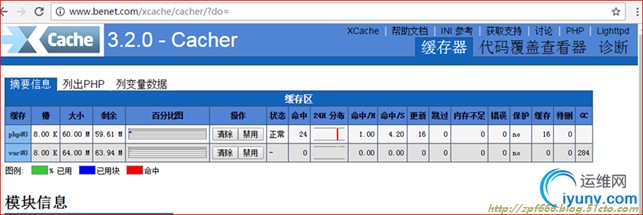

  (5)xcache加速php
  1)wgethttp://xcache.lighttpd.net/pub/Releases/3.2.0/xcache-3.2.0.tar.gz #下载
  安装完成之后,出现下面的界面,记住以下路径,后面会用到:
  /usr/local/php5.6/lib/php/extensions/no-debug-non-zts-20131226/
  2)创建xcache缓存文件
  #touch /tmp/xcache
  #chmod 777 /tmp/xcache
  3)拷贝xcache后台管理程序到网站根目录
  [root@wwwxcache-3.2.0]# cp -r htdocs/ /usr/local/nginx1.10/html/xcache
  4)配置php支持xcache
  vi/ etc/php.ini #编辑配置文件,在最后一行添加以下内容
  [xcache-common]
  extension= /usr/local/php5.6/lib/php/extensions/no-debug-non-zts-20131226/xcache.so
  [xcache.admin]
  xcache.admin.enable_auth= Off
  [xcache]
  xcache.shm_scheme="mmap"
  xcache.size=60M
  xcache.count=1
  xcache.slots=8K
  xcache.ttl=0
  xcache.gc_interval=0
  xcache.var_size=64M
  xcache.var_count=1
  xcache.var_slots=8K
  xcache.var_ttl=0
  xcache.var_maxttl=0
  xcache.var_gc_interval=300
  xcache.test=Off
  xcache.readonly_protection= Off
  xcache.mmap_path="/tmp/xcache"
  xcache.coredump_directory=""
  xcache.cacher=On
  xcache.stat=On
  xcache.optimizer=Off
  [xcache.coverager]
  xcache.coverager=On
  xcache.coveragedump_directory=""
  测试
  servicephp-fpm restart #重启php-fpm
  浏览器打开网站根目录下面的xcache
  http://http://www.benet.com/xcache可以看到如下页面:
