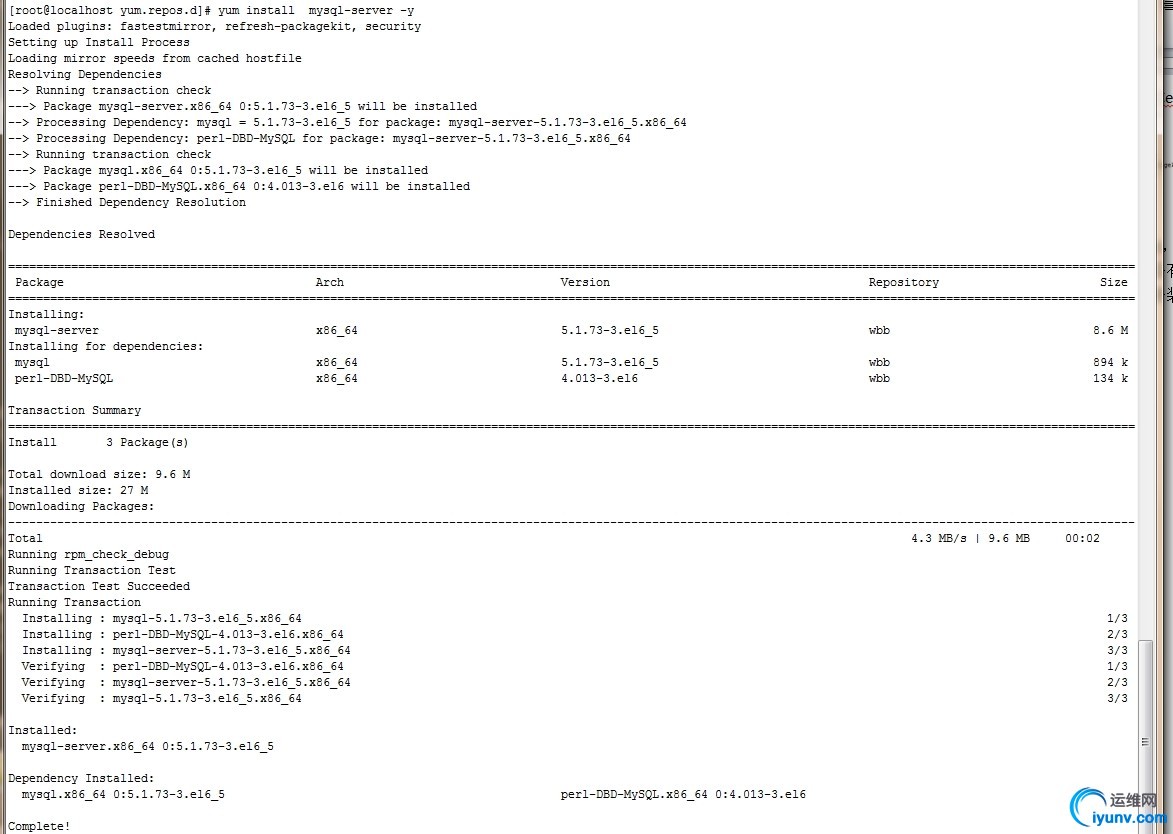

  3、  安装MySQL,安装服务器端程序,mysql-server(依赖包中已经有客户端的mysql了),截图如下:

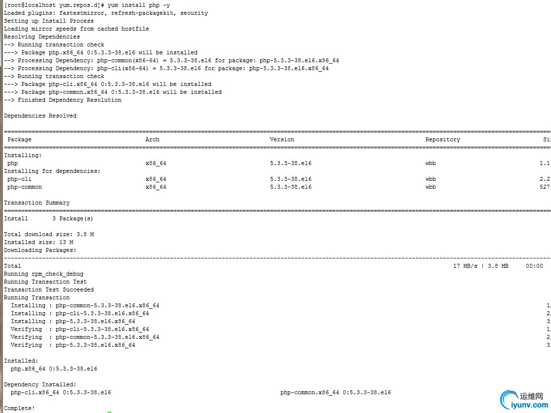

  4、  安装PHP,yum install php –y,截图如下:

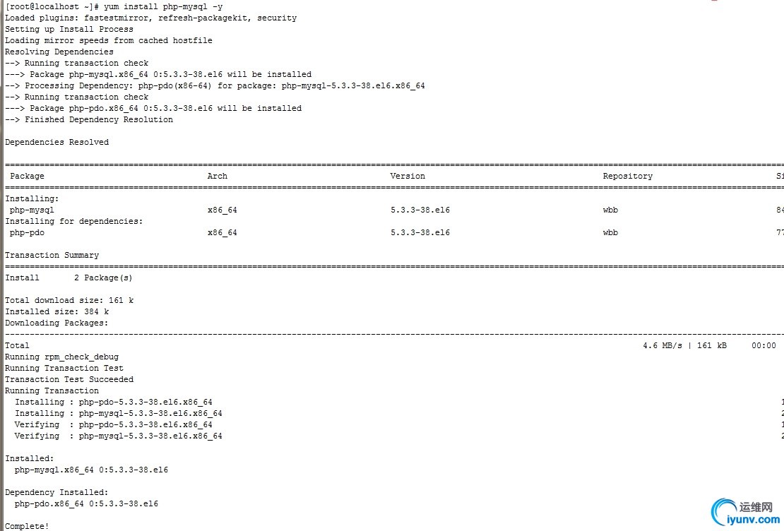

  5、  安装php-mysql这个模块,才能让php与mysql建立互动,截图如下:

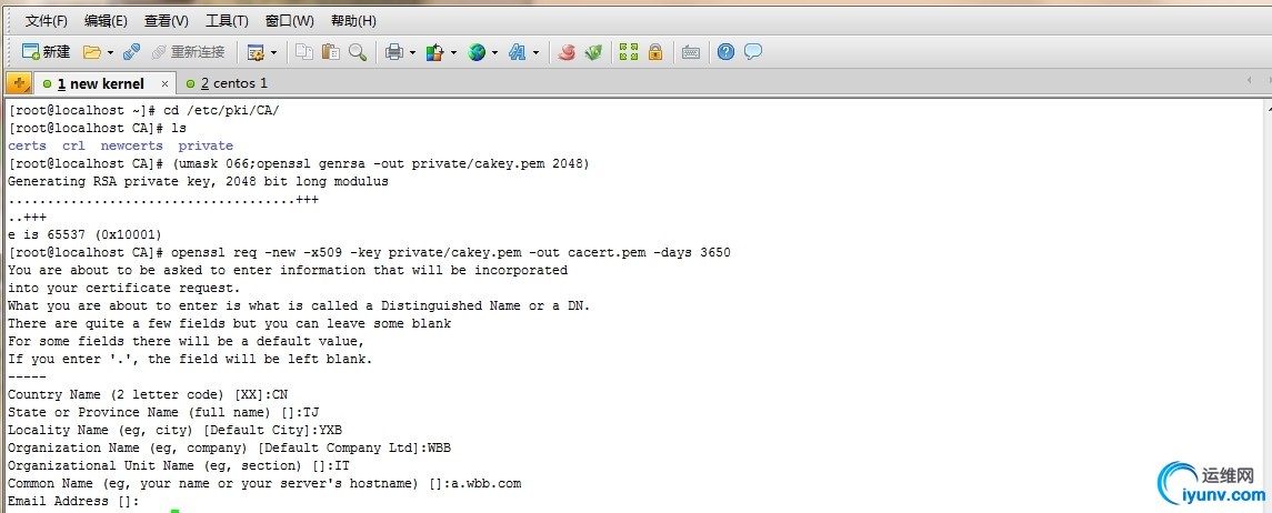

  4)首先制作私钥,然后是自签证书,截图如下:
图6
  5)因为是在同一台虚拟机上提供网站,所以继续申请证书,截图如下:
图7

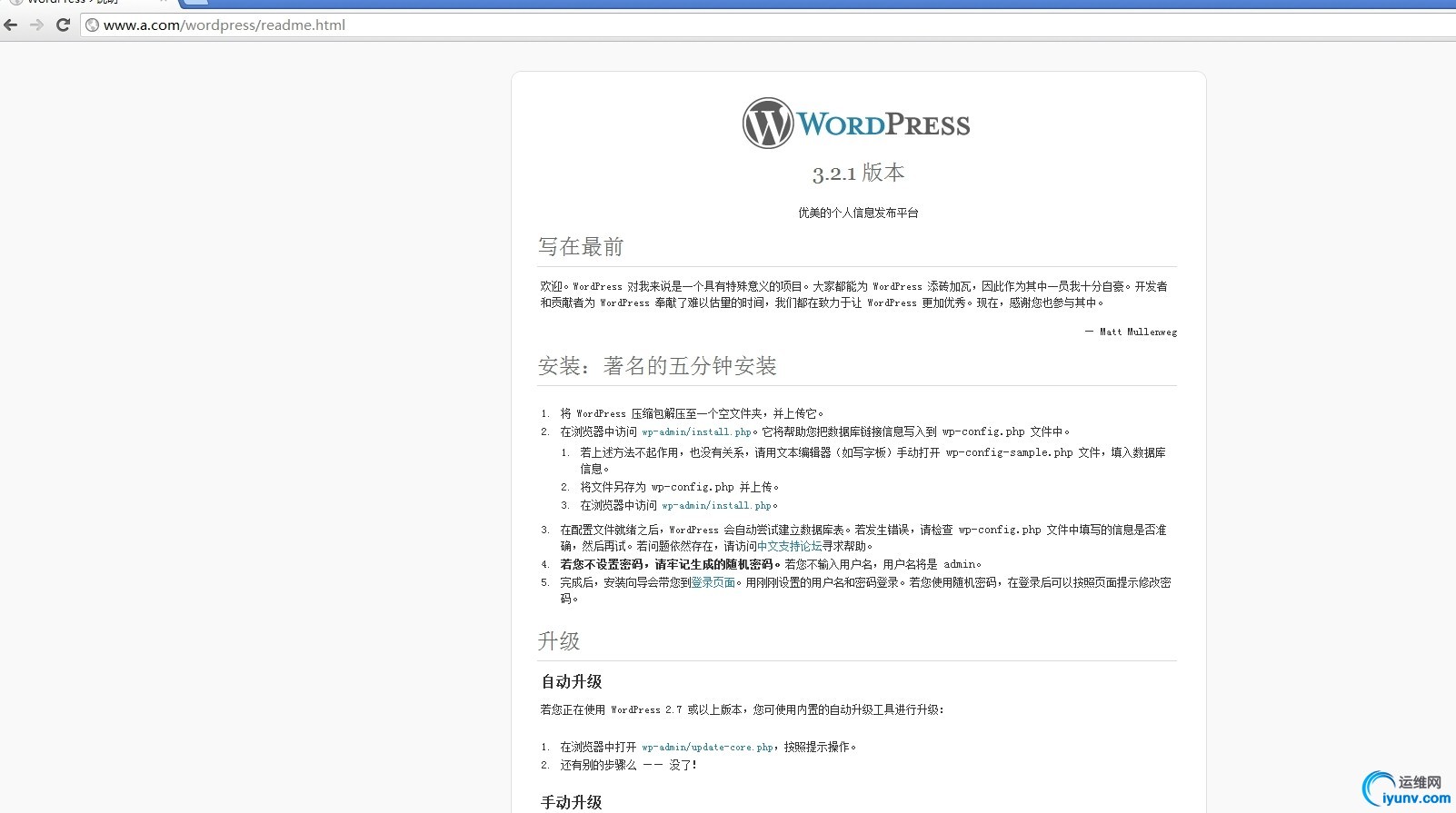

8、配置wordpress:
  • 查看wordpress的readme.html,截图如下:
图10
  • 根据readme把wp-config-sample.php重命名为wp-config.php,只需要修改数据库名,数据库用户名和密码就可以了,配置文件写的很清楚,截图如下:

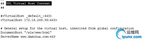

  • 配置ssl的配置文件/etc/httpd/conf.d/ssl.conf,主要是SSLVirtual Host Context 这个个章节下面的VirtualHost、DocumentRoot、ServerName、SSLCertificateFile(填入刚才申请的证书/etc/httpd/ssl/httpd.crt)、         SSLCertificateKeyFile(填入私钥/etc/httpd/ssl/httd.key)这几个字段的值。截图如下:

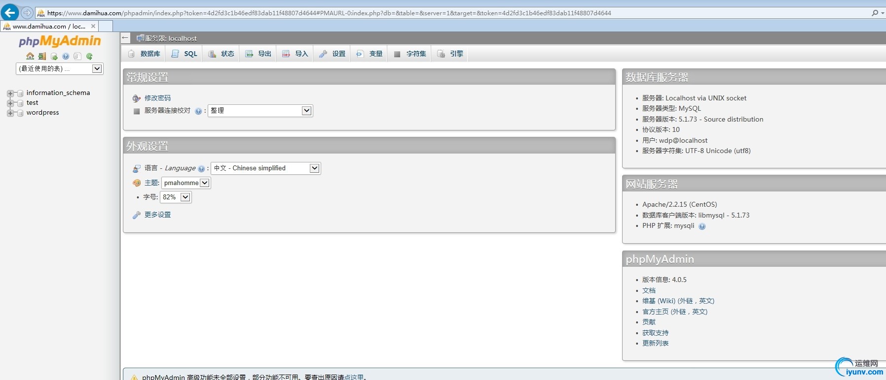

  • 解压缩phpMyAdmin-4.0.5-all-languages.zip的这个安装包,如果安装phpMyAdmin-3.2.5-all-languages的话,有一个mcrypt的模块需要安装,如果安装4.0.5版本则没有,然后通过实机的浏览器打开https://www.damihua.com/phpadmin,导入证书,需要安装php-mbstring,本地光盘没有,我重新指定yum源,找到sohu的,解决,查看显示情况,如下图所示:
