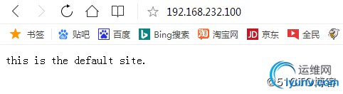

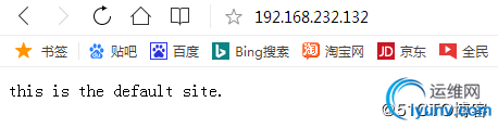

  3.用网页查看

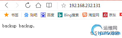

  B机器是yum安装的nginx
  默认的索引页在 /usr/share/nginx/html/index.html
  [root@bbb-01 ~]# vim /usr/share/nginx/html/index.html    #增加内容
  backup backup.
  网页查看
  访问192.168.132.100这个VIP会看到和主机器(即A机器相同的内容),说明现在访问到的是机器master,VIP在master上

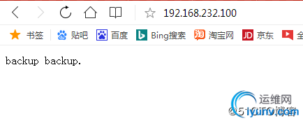

  3.浏览器访问vip,会看到已经变成backup机器上的了
  这证明成功了,当A机器出现问题B机器就顶了上去
