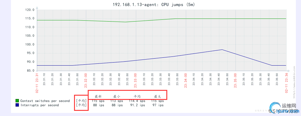

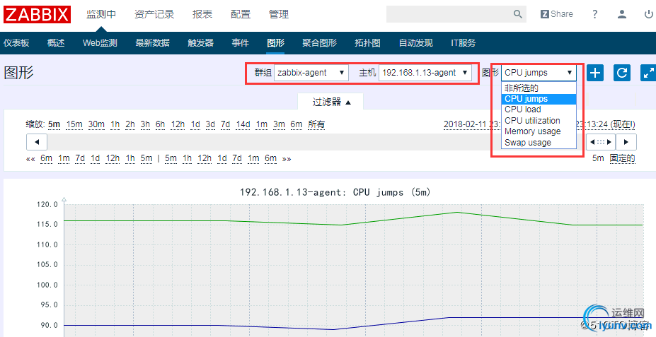

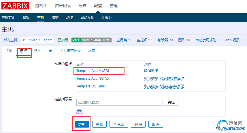

  监控服务端界面接入1.13机器的系统状态监控

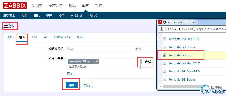

  添加新主机
  配置---主机---创建主机---添加
  选择添加 OS linux 模板,用来监控1.13机器的系统磁盘内存等
  在模板中添加完成后,在主机上也要点击添加,添加后生成的监控图如下

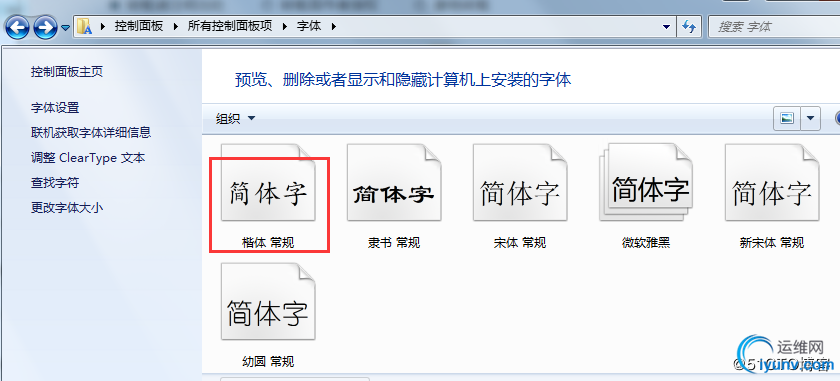

  问题解决:监控图的图例显示不正常,汉字注释无法正常显示
  从windows下控制面板->字体->选择一种中文字库例如“楷体” 上传到zabbix服务器上
  将这个文件拷贝到zabbix服务端的数据目录的fonts目录下
  [root@slave02 run]# ll /data/web/www.zabbix.com/fonts/
  总用量 12252
  -rw-r--r-- 1 zabbix zabbix   756072 5月  18 2016 DejaVuSans.ttf
  -rw-r--r-- 1 zabbix zabbix 11785184 6月  11 2009SIMKAI.ttf
  接着修改配置文件
  vim  /data/web/www.zabbix.com/include/locales.inc.php
  下面两项的DejaVuSans修改为SIMKAI
  define('ZBX_GRAPH_FONT_NAME',           'SIMKAI');
  define('ZBX_FONT_NAME', 'SIMKAI');
  修改完成后,zabbix监控图形中的中文字就不会出现乱码了!

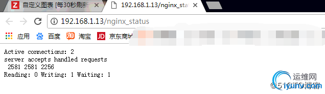

  使用网页浏览 http://192.168.1.13:80/nginx_status,显示如下图则模块已打开

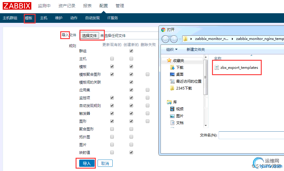

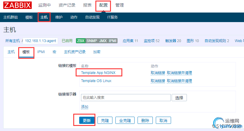

      项目回到服务端,下载Template App Nginx  模板
      http://www.ttlsa.com/wp-content/uploads/2015/10/zabbix_monitor_nginx_template_ttlsa_com.zip
      解压后将其中的zbx_export_templates文件导入即可

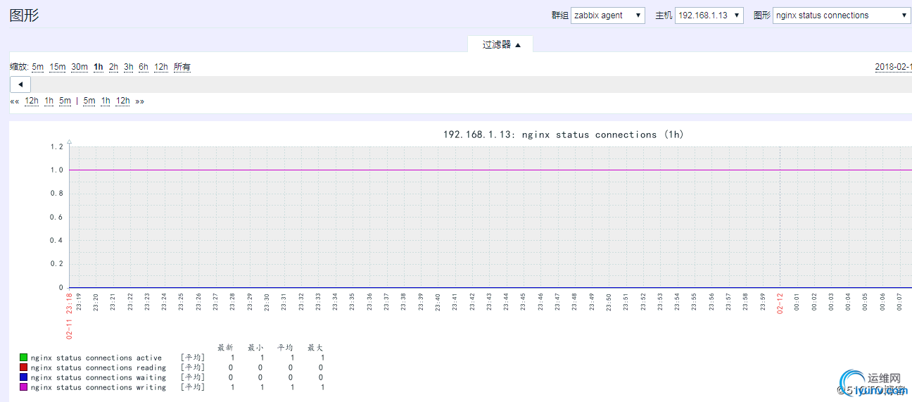

      导入后即可使用nginx模板 添加到1.13
      图形查看监控状态

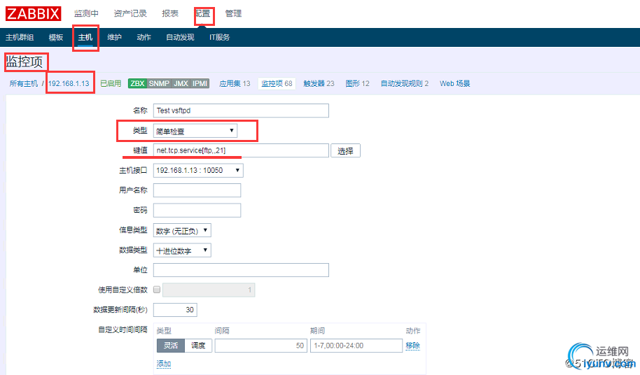

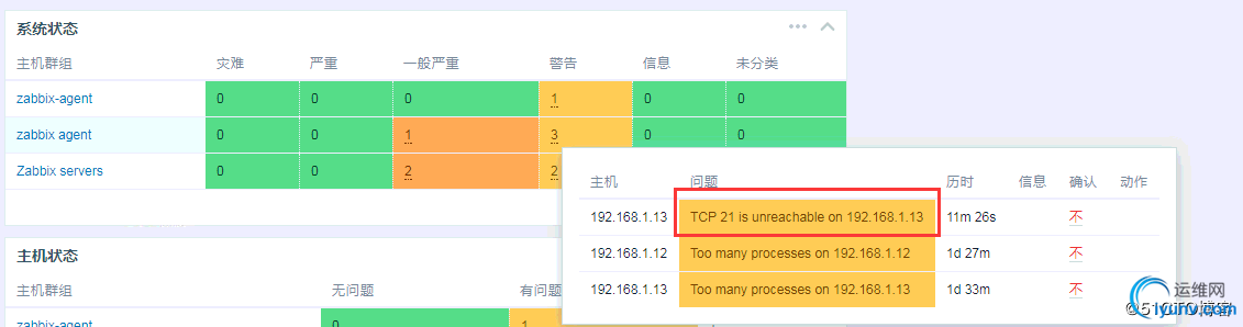

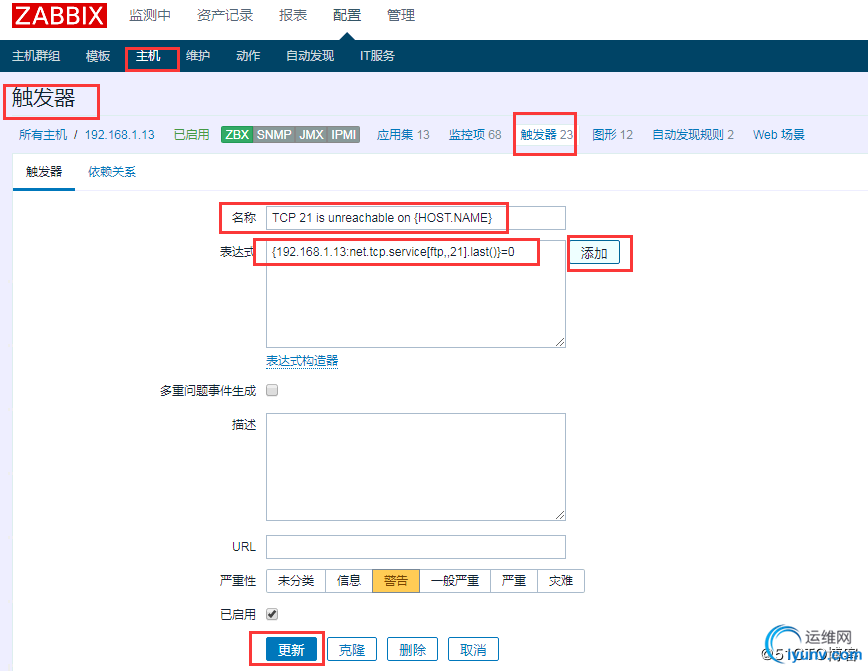

      添加自定义服务监控
      Simple checks 简单检查  通常用来检查远程未安装客户端的服务,被监控客户端无需安装 zabbix agent 客户端,zabbixserver 直接使用 simplechecks(简单检查) 来收集数据,用来检测远程服务器某端口是否在监听。
      配置----主机----监控项----创建监控项---创建触发器
      停止ftp服务后查看监控提示
      监控报警有提示,自定义监控成功。

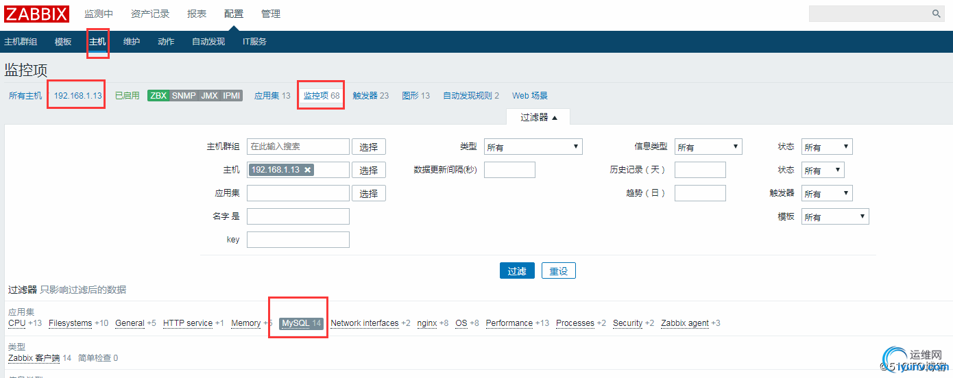

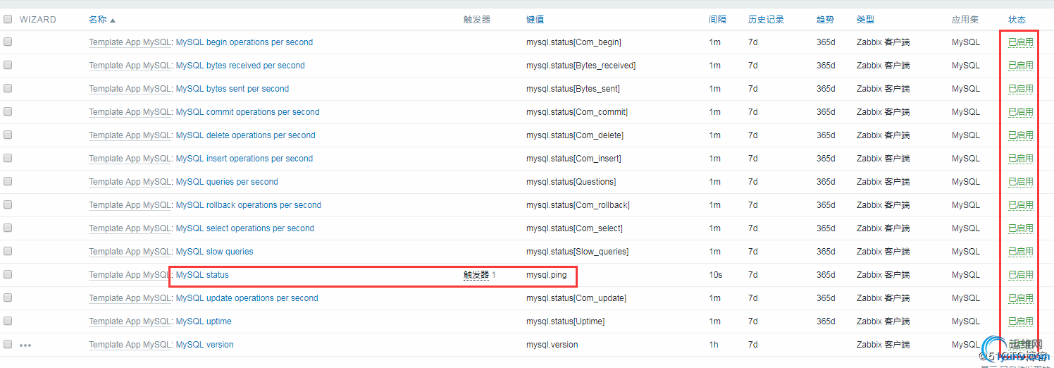

      在界面查看自定义的mysql监控项是否生效
      显示已启用表示生效

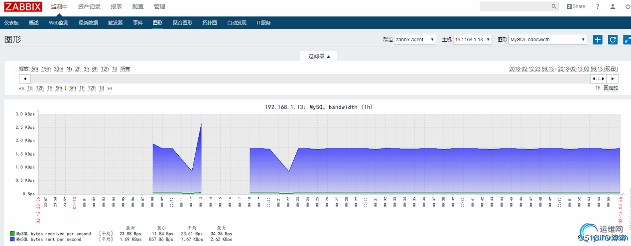

      可以到图形监控中查看mysql图形显示
      下面增加mysqlstatus的新图形
      监控状态运行正常
